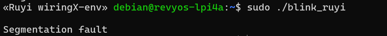

报错现象: 运行编译后的程序(已给 sudo 权限),直接提示: Segmentation fault
我的分析(求证): 我排查后怀疑是 GPIO 编号过大 导致的。 LicheePi 4A 的 GPIO 编号是从 480 开始的。我推测 wiringXgeneric 模式在内部实现时,可能维护了一个静态数组来管理引脚状态。如果这个数组的大小是针对树莓派等传统板子设计的(例如大小只有 64 或 128),那么当我传入 480 作为索引时,就会发生数组越界访问,从而导致段错误。
请问大家是否有遇到过类似情况?在这个平台上使用 wiringX 是否必须修改源码中的数组大小定义?
非常感谢!
wiringXSetup 需要指定一个平台吧, Generic 没有指定任何平台。
看 wiringx 的仓库,似乎没有荔枝派 4A 的支持。
