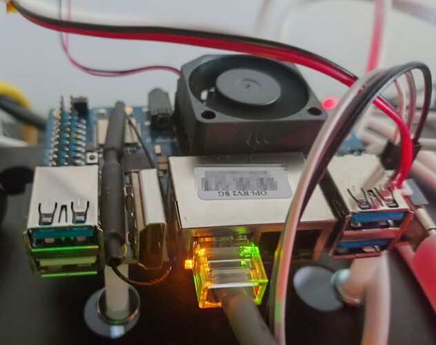

因为没有买官方的散热器套装,自行购入 3010 5V 建准磁悬浮轴承风扇(某知名电子元器件商城采购,需要自己压 XH2.54 端子)+ 3010 散热片(带背胶,或者硅脂垫也可以,这个尺寸基本上是极限了,刚好不会挡住其他扩展槽位,比这个再大就无法完美安装了)
之前用 BPI-F3 K1 如果芯片裸奔满载可能烧到 80 度,主动散热还是有必要的。

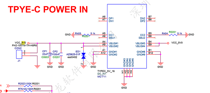

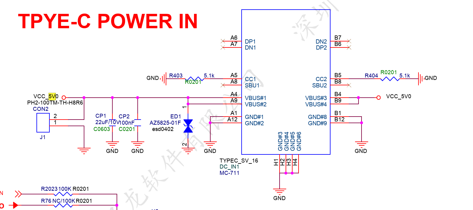

2)USB-A 口和 Type-C 供电中间夹着的那个 2.54 2pin 5V 供电接口的丝印是错的,5V 和 GND 居然是反的,好在刚开始风扇反接没有出事,只是没转,真炸了就是 -26¥ :smiling_face_with_tear:
(当然 插 GPIO 也许就没这个问题了)

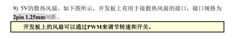

3)手册和板子实物对不上:也是安装风扇的时候注意到的,手册写的板子上有一个 MX1.25 风扇座子,但实际上整板唯一的 MX1.25 座是用来插 RTC 电池的……我是压好了 MX1.25 端子之后才发现那玩意是 RTC,于是又得掏出压线钳重新来……

以下是 OPi 提供的手册和原理图中截出来的:
(实际上原理图是对的)
