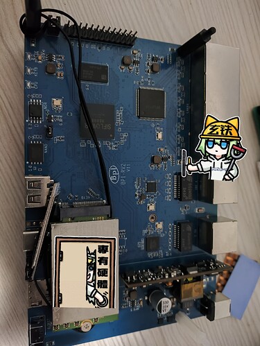

BPI-RV2 简单上机
op适配的pr link
简单介绍: c908,四千兆一2.5G(Airoha EN8811H警告)
因为vendor写的有点8行 故没有加入硬件流量卸载

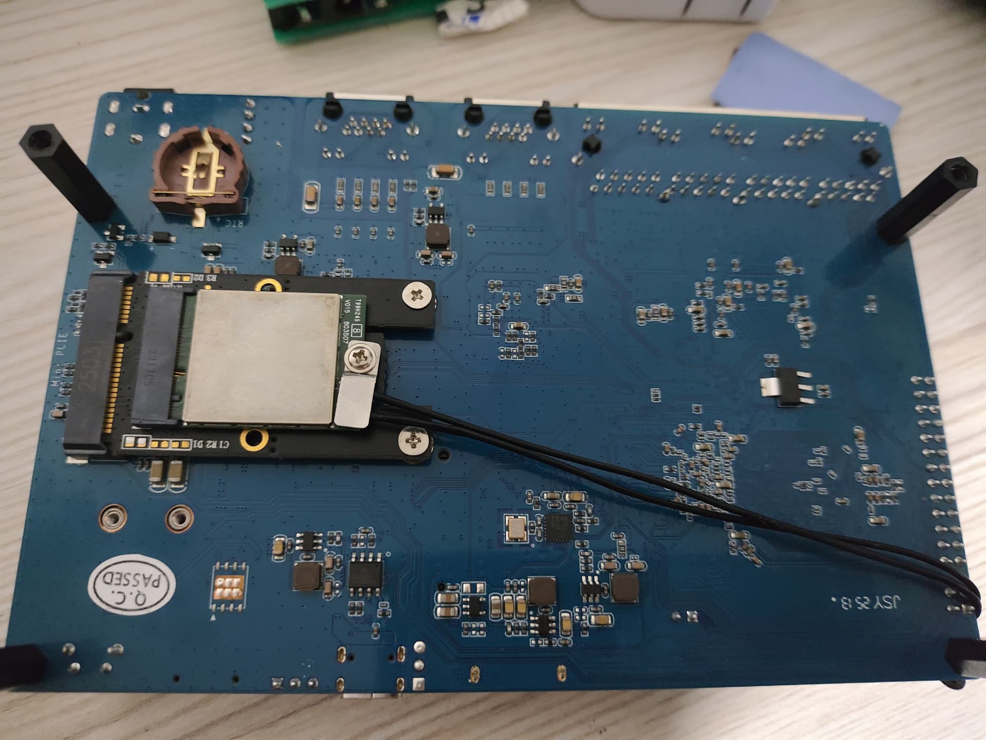

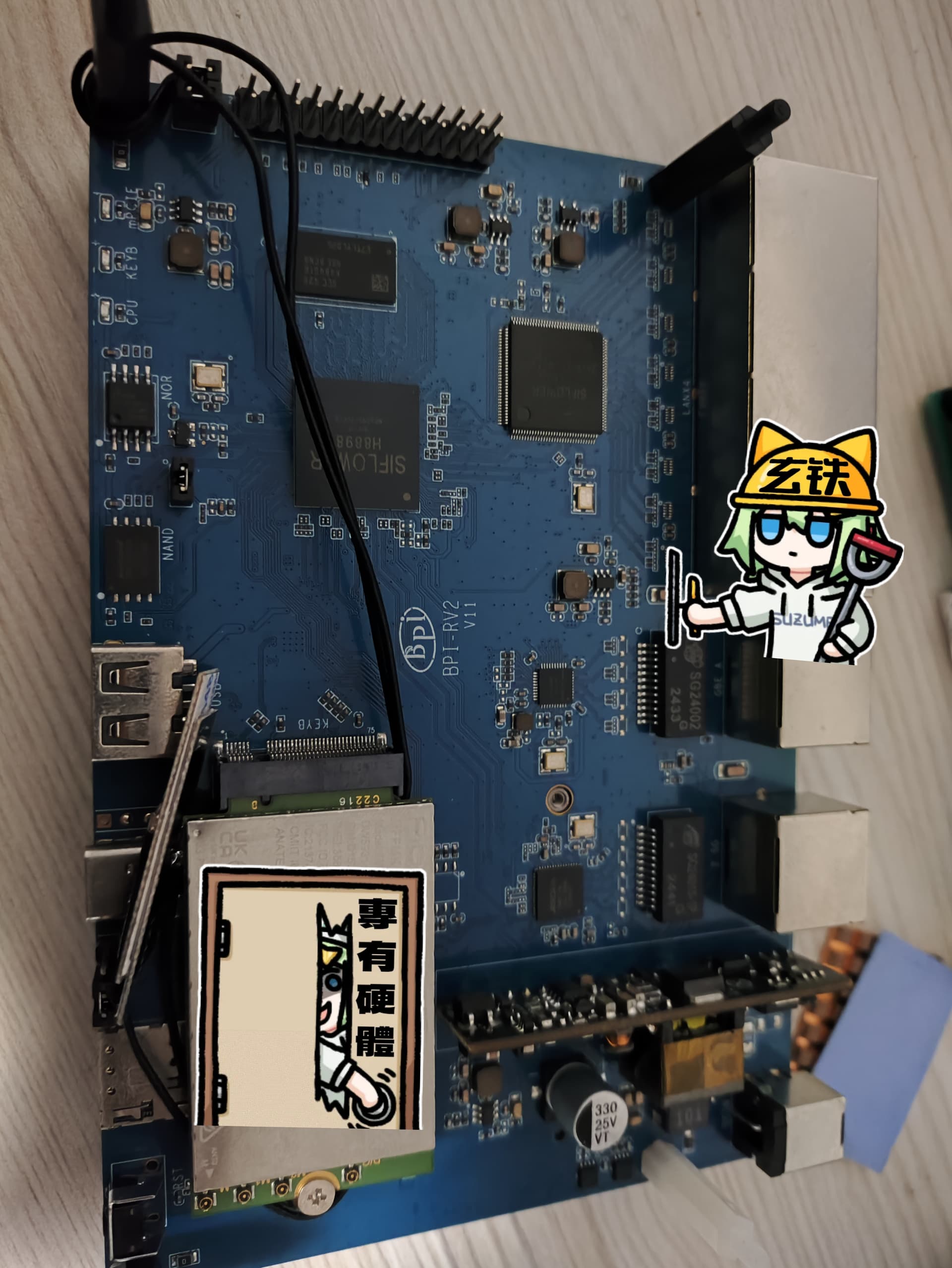

外挂设备
mt7921LE 开AP
RM500Q-GL 走pcie模式做LTE/NR入站
虽然装上了,但本贴并不会使用他们,因为这是拆箱 原厂固件也没作支持

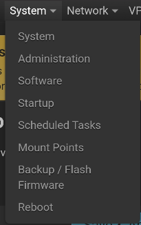

固件浏览
上电,开机,5A大电流(bushi)

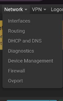

不更改跳线,从nand启动.访问192.168.1.1,默认密码为空.
nand的固件有些过于简朴
没有kmod-nvme luci-proto-qmi kmod-mtd-rw minicom pciutils usb-modeswitch usbutils
因此无法外挂nvme硬盘和使用5g模块(RM500Q)上网.

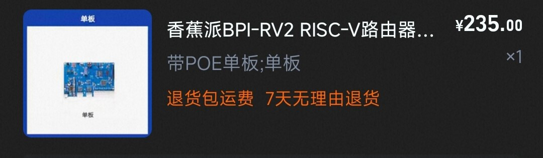

  • 价格相对便宜,只要235即可入手带POE的版本

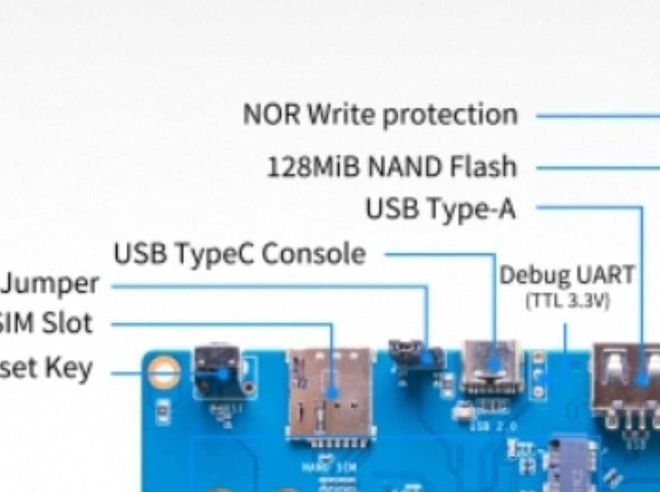

  • TTL串口没有排针,不方便接ttl.像bpi-r64那样焊个3pin 2.54很难吗?填2缺1( 但是有usb-c的串口可以直接用

有没有可能 USB Type-C 集成了 USB UART
:clown_face: 板子上没看见有ch343p之类的usb2ttl 就默认当做没有。之前买rock-3b被坑过 就没看doc(
我将无差别谴责所有不看手册的人,偶尔也包括我自己(无慈悲
BTW 它的串口芯片用的是 HT42B534-2,3Mbps Max(原理图 P23)
被rock-3b的doc坑过就老实了
