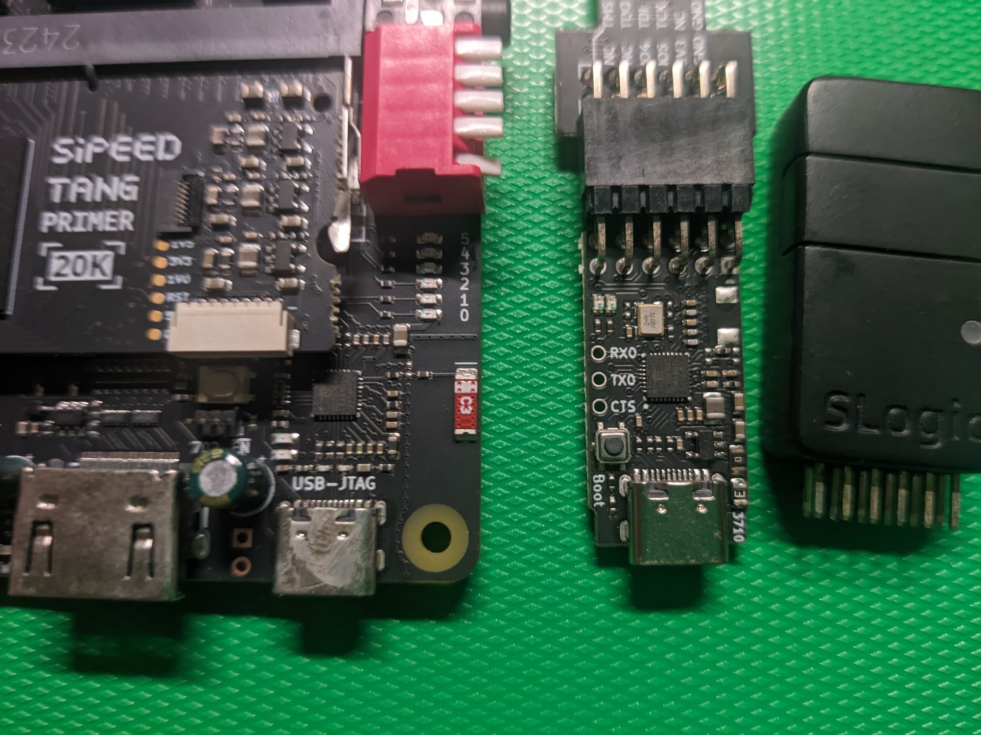

熟悉嵌入式开发的朋友看到这里估计已经知道能拿它干什么了。这里举一个 BL70x 可能意想不到的用途:UART 串口模块。提到 UART/USB to TTL 模块大家第一个想到的可能是 CH340/FT232/CP2102 等等,但似乎还没看到基于 RISC-V 的串口芯片。事实上它真的能用,而且是隔壁 LicheePi 4A 的厂商,深圳矽速 (Sipeed) 的心头好。Sipeed 经常在自家产品中使用博流的 RISC-V SoC 作为串口模块 - 比如以极致低价著称的高云 FPGA 开发板 Tang Nano/Primer 系列 (BL702),还有笔者很喜欢的四合一调试器 SLogic Combo 8 (BL618, 眼尖的读者可能会发现它实际就是基于自家 M0P 模块的二次开发)。他们有一个 BL702 的开源固件在 https://github.com/sipeed/RV-Debugger-BL702 。
讲个题外话,笔者加入丁丑小队以来日常的测试工作基本都是用 SLogic Combo 8 作为 UART 调试器完成的,输出确实很稳定,目前还没遇到过诸如 CP2102 那样可能会被部分板子(eg. Duo S)烧掉的情况。它同时还可以搭配 sigrok 成为一个简单的开源逻辑分析仪,但笔者还没尝试。
