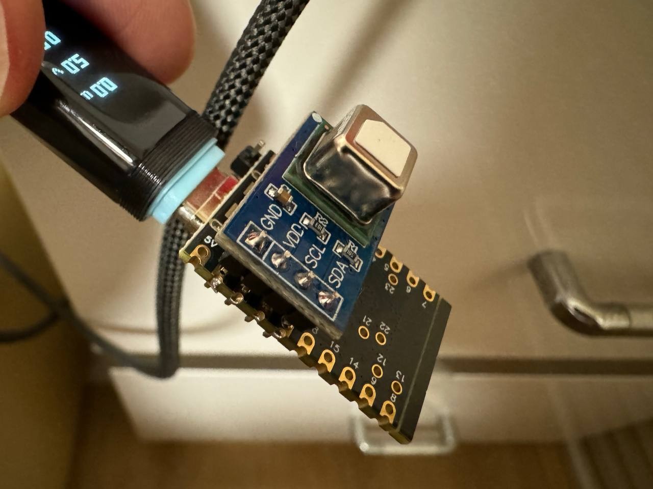

成品如图:
这块ESP32-C6的版型为esp32-c6 supermini,十分的小巧,刚好3.3V GND GPIO19 GPIO20是挨在一起的,可以在不用杜邦线的情况下直接焊接我们的SCD41模块。

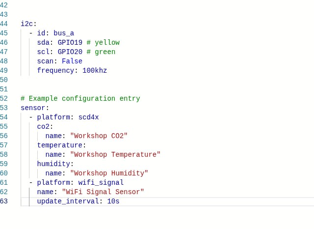

软件部分使用Esphome,需要通过docker或者pip安装,这里就不再赘述了。配置文件需要注意的一点是,ESP32-C6目前存在一定问题,需要关闭I2C扫描,I2C和模块的配置可以参考下方:
更多选项可参考:

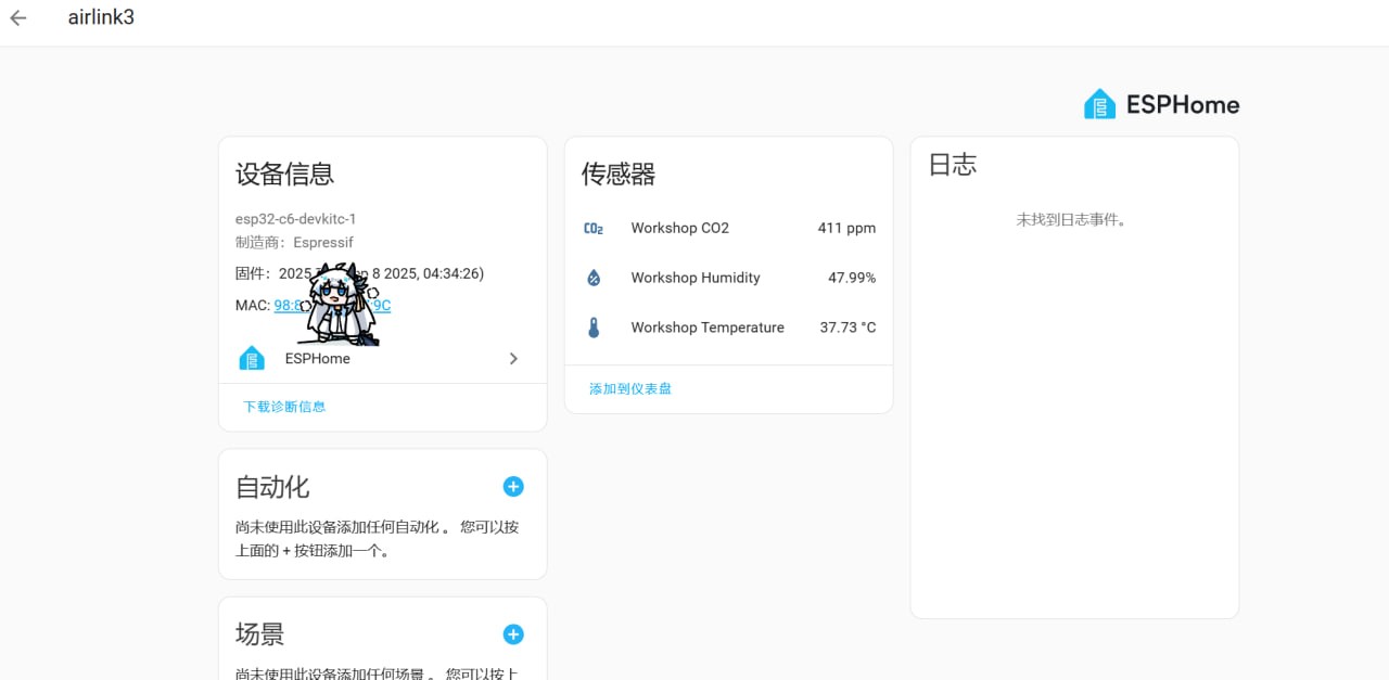

然后刷入通过配置文件中Home Assistant Key的定义完成在Home Assistant的连接。
