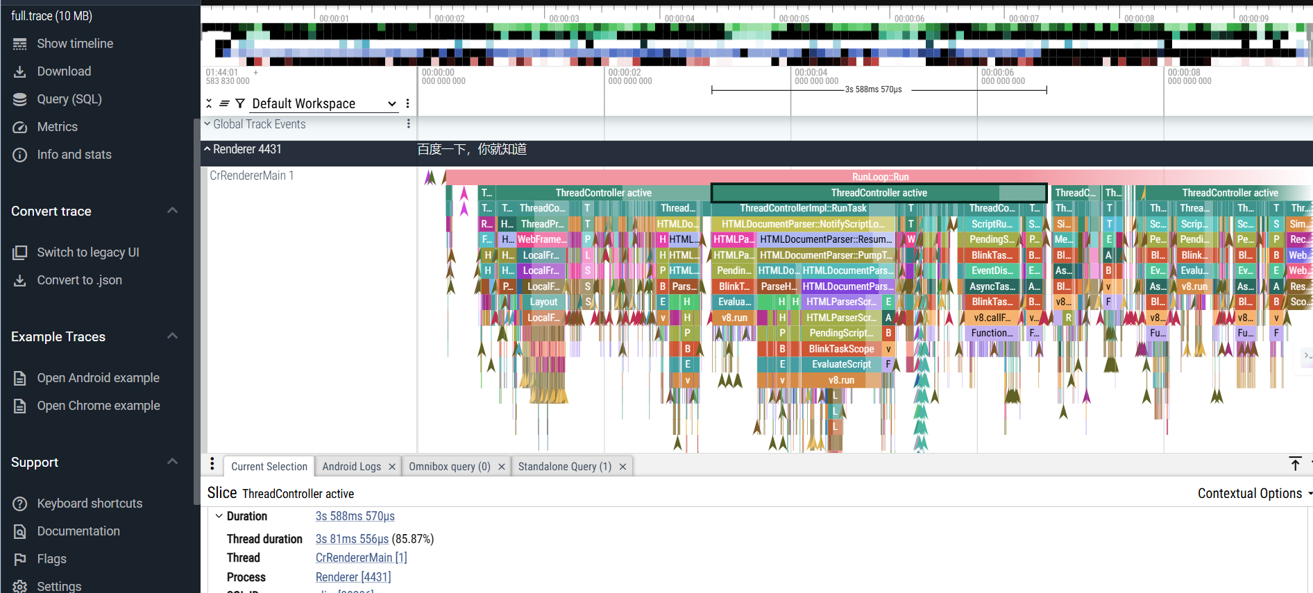

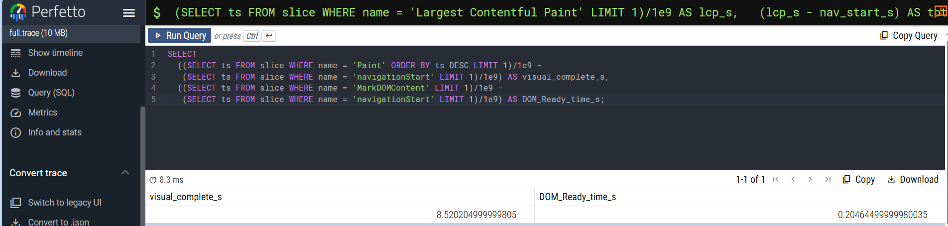

测试一下百度的打开速度

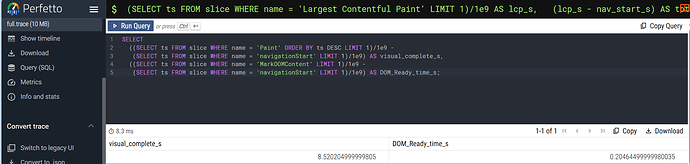

这里用命令行生成了full.trace文件,然后拖动到浏览器打开Perfetto页面(在chromium里的performance测试时很容易卡在”Processing profile…“)
DOM 极快(0.2 s),视觉完成速度还可以(8.5 s),跟我用win10 edge打开速度差不多

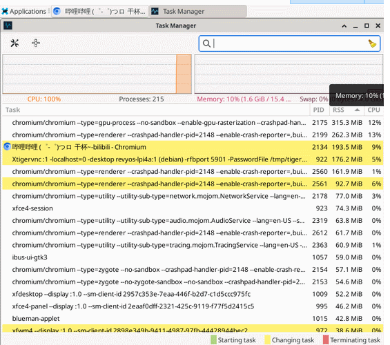

其实VNC本身占用的性能也比较多的,所以结果仅供参考(↓这里打开的是bilibili)
2333

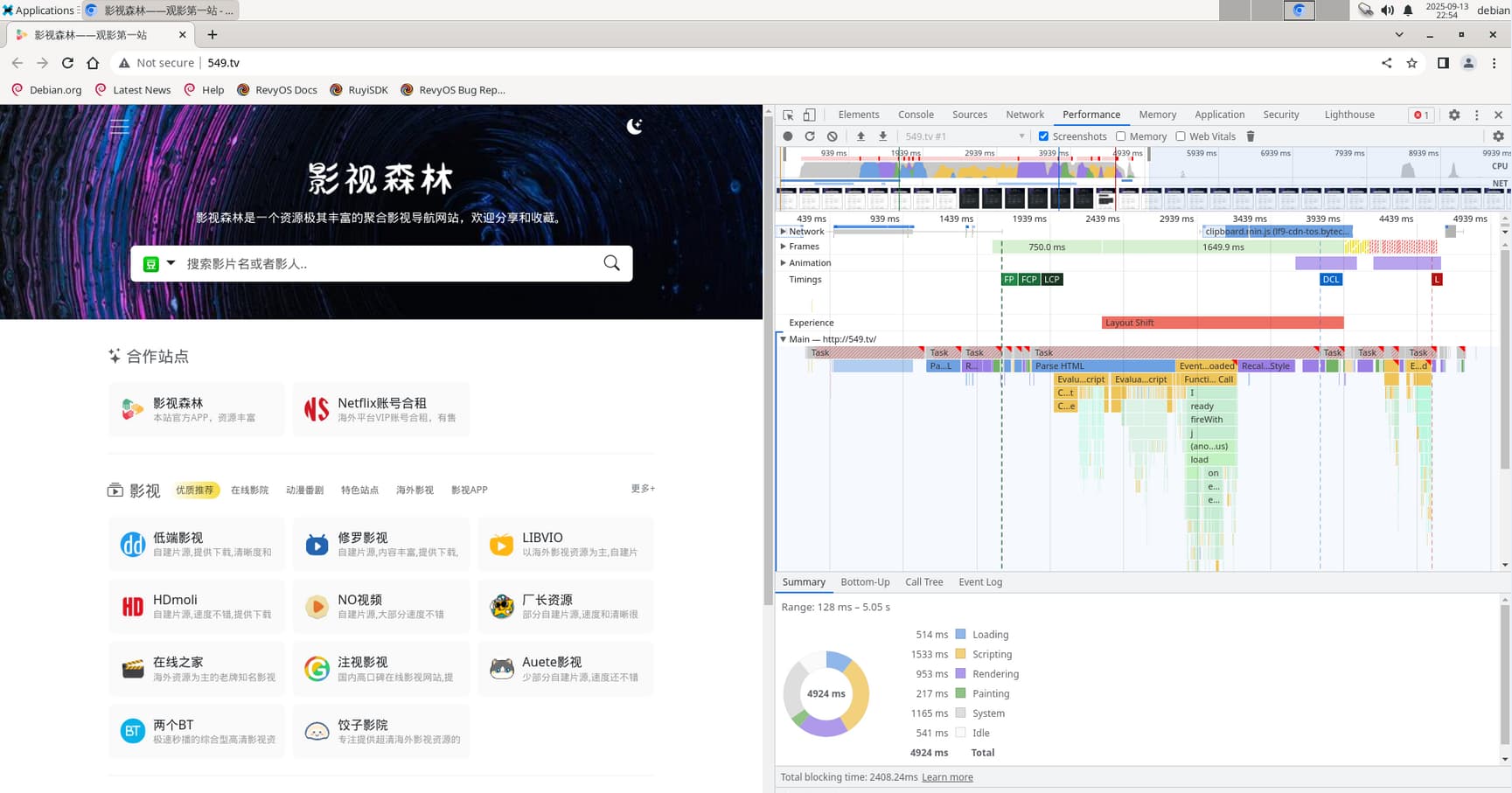

然后随机打开一个网站,使用体验挺好的,首屏时间很短,主要耗时在JS 执行和渲染。总耗时大概5s左右。

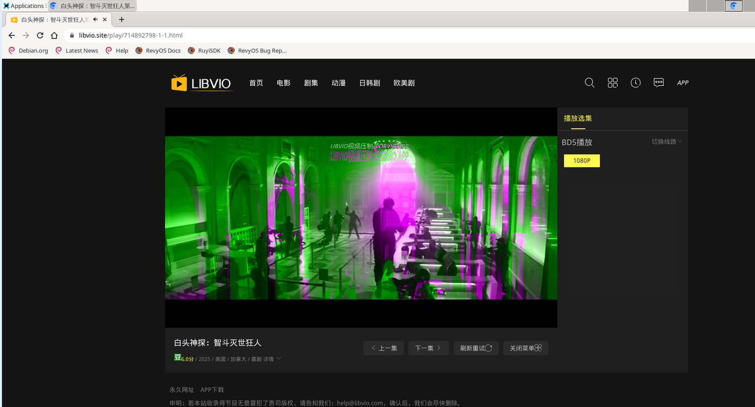

随机播放一个网站上的视频,整体等待时间较长,播放视频时会出现绿屏/花屏的现象,音频(使用的是3.5mm耳机线)正常。

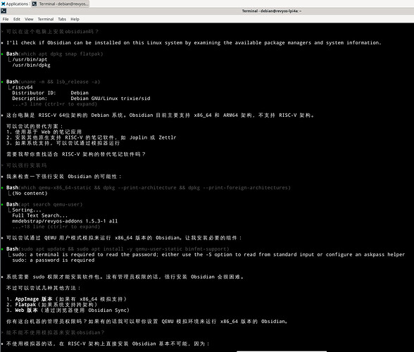

因为我平时使用obsidian来记录内容(可以Git+Remotely save),所以想着在revyOS上尝试一下类似的应用
在腾讯codebuddy的建议下安装了Apostrophe,简单测试一下

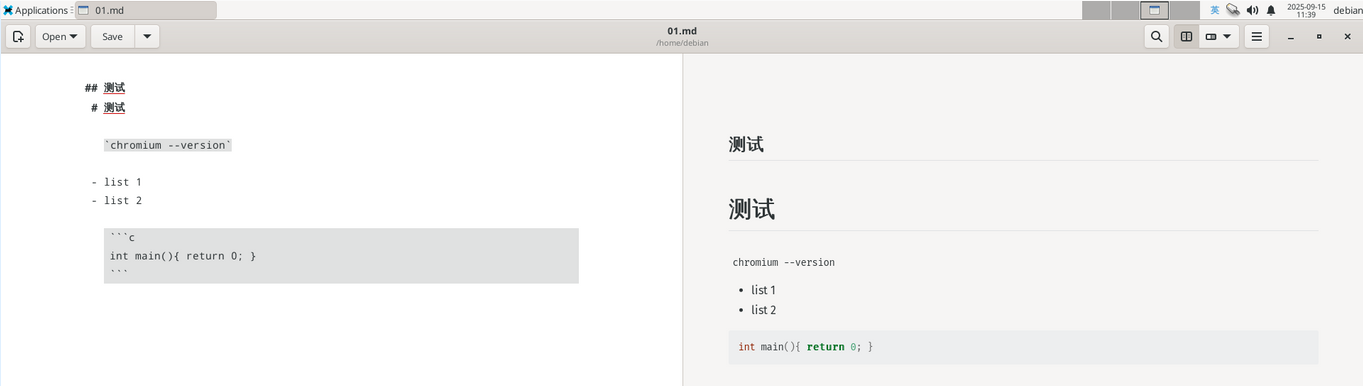

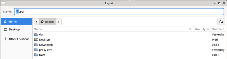

随便输入几行保存为01.md文件,可以看到侧边渲染窗格可以同步显示标题、代码高亮。
导出为pdf时弹出窗口,需要安装TexLive
sudo apt install texlive-full    # 比较耗时,也可只安装刚需组件

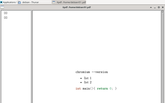

安装完成后将01.md保存为pdf,速度有点慢

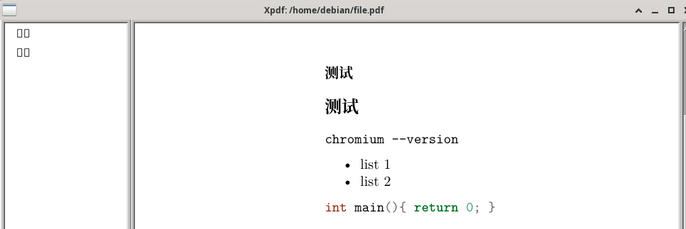

可以用自带的Xpdf打开,但是里面的中文内容不见了…
安装字体包sudo apt install fonts-noto-cjk fonts-noto-cjk-extra
刷新字体缓存sudo fc-cache -fv
使用命令行进行格式转换
pandoc 文件名.md -o 文件名.pdf --pdf-engine=xelatex -V CJKmainfont="Noto Serif CJK SC"
现在生成的xx.pdf打开后就可以正常显示中文了

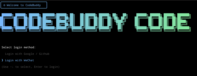

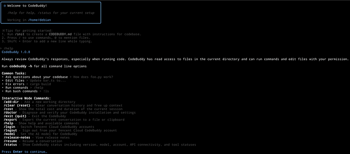

然后直接codebuddy启动登录页面
codebuddy
login with xx 登录界面,按enter选择后会跳转到浏览器(最好提前打开浏览器页面)

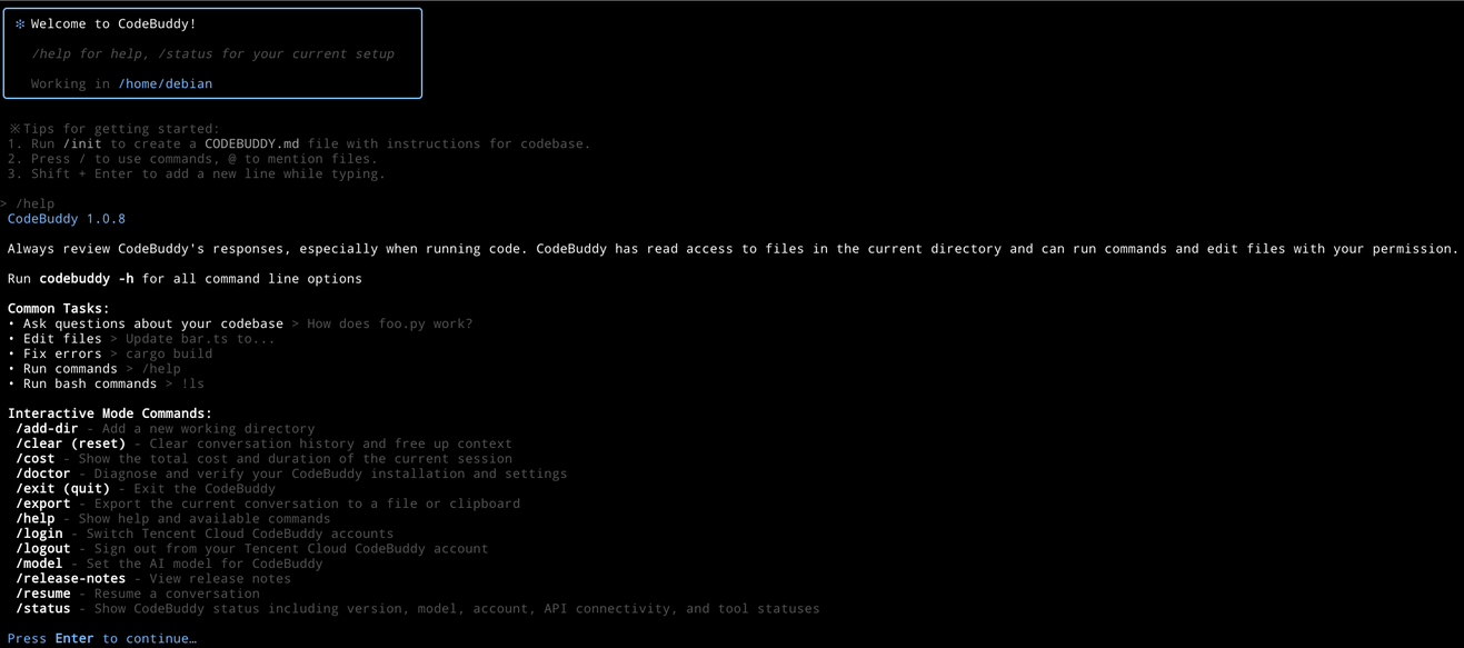

使用界面

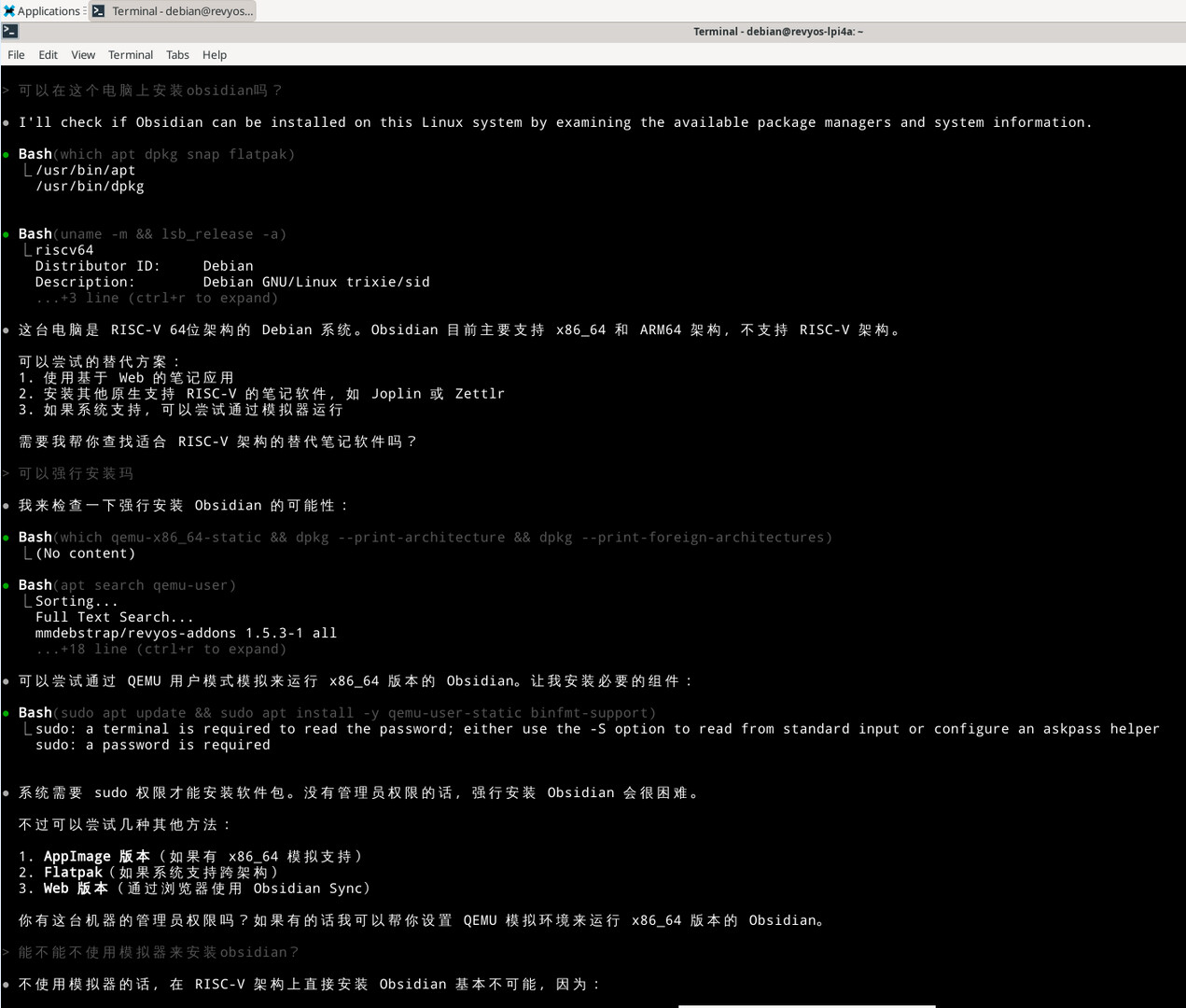

随便问个问题
> what happened in Nepal these days?
? WebSearch(Nepal news recent events September 2025)
  ? Error: Error during web search for query "Nepal news recent events September 2025": fetch failed
? I'm unable to access current web search results due to the same connectivity issue. Without access to current news sources, I cannot provide information about recent events in Nepal.

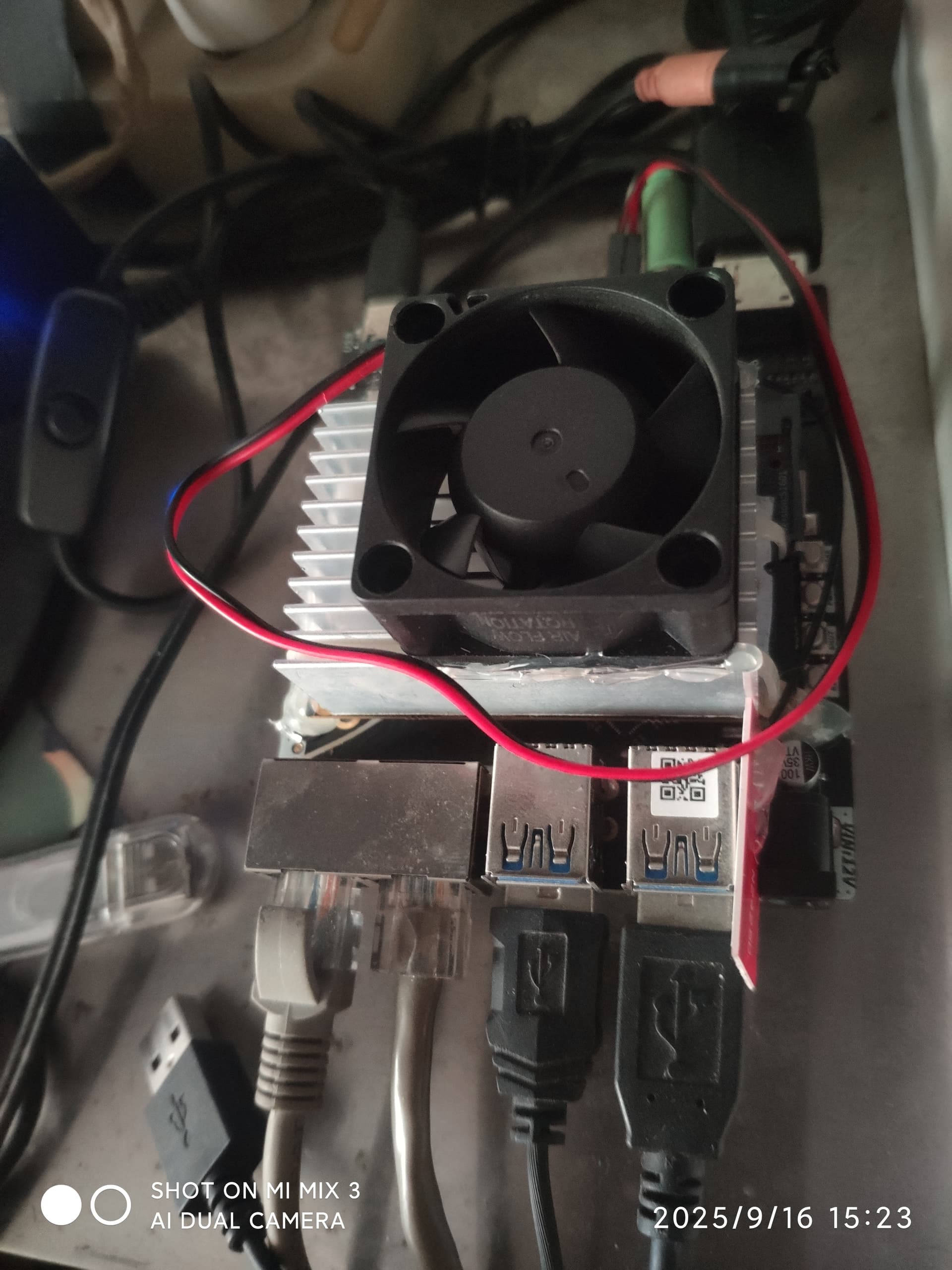

这里的浏览器性能测试没有做好温控,导致降频比较明显。温度控制好的话(60摄氏度以下)速度是很快的。
revyos 20250526镜像的cpu频率会降频吗?我记得5月和7月的镜像里,cpu频率都是固定在1.85G,我还特意跑去问研发人员, cpu锁频的事。
lpi4A原厂配的cpu散热片和风扇,降温效果是比较差的,要改,换大块散热片和高速风扇,不是大运算和视频播放时,可以控制在50-60度之间(夏天、室温30度以上),对了,风扇速度太快,我还特意把5伏电源接到3.3伏。

我的改装后已拍图给你了,你弄快大散热片(下面带一层导热硅脂),再来个5伏万转风扇,应该效果很好的。尼龙绑带和热熔胶固定。
