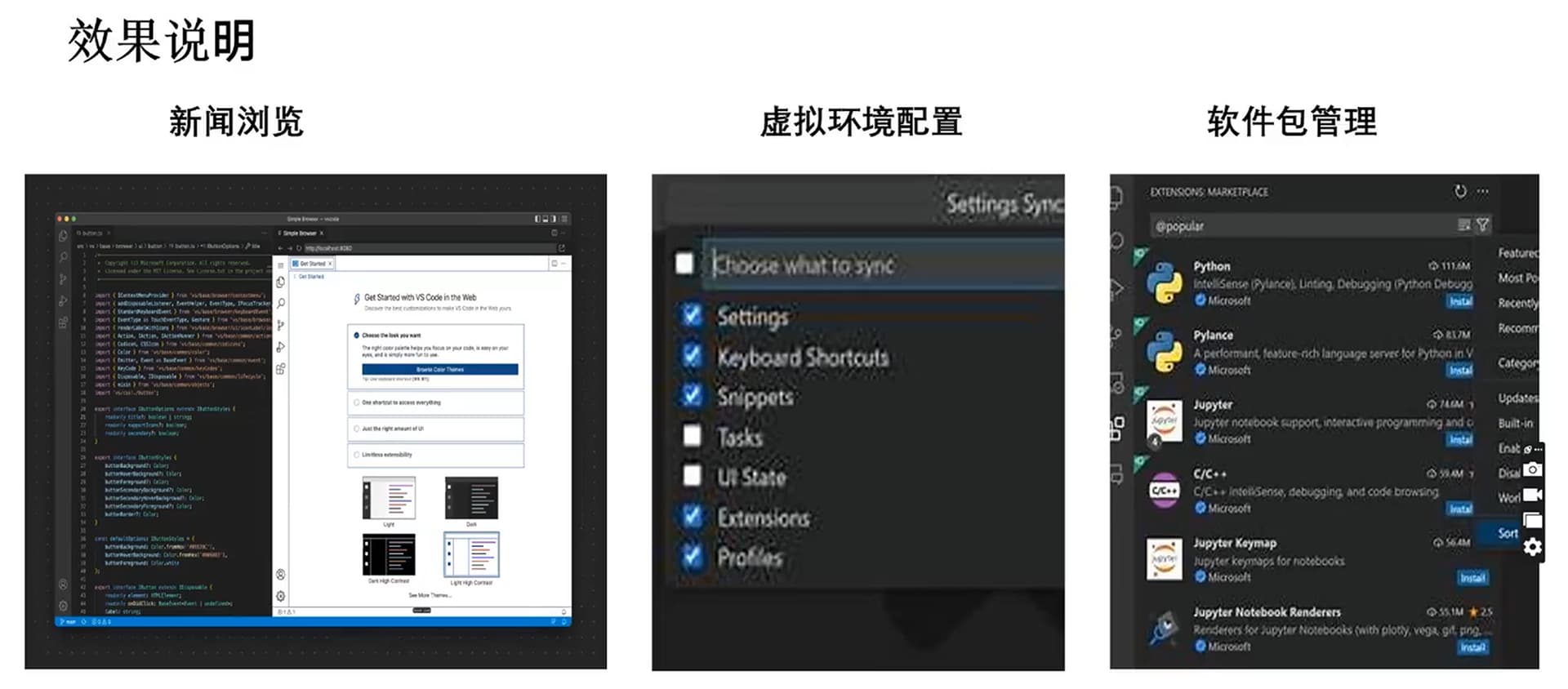

本教程以 “RuyiSDK 包管理器” 的插件为例,设计了以下功能,你可以根据自己的需求进行调整:
  1. SDK 检测与安装:
    • 在插件启动时,自动检测系统是否已安装RuyiSDK
    • 通过弹窗提示用户检测结果,并提供“一键安装”按钮,让用户无需手动下载
  2. 包管理:
    • 在 VSCode 中创建一个类似于插件商店的 UI 界面
    • 用户可以在界面中搜索、安装和卸载软件包,提供一站式体验
  3. 新闻订阅:
    • 使用 VSCode 的 WebviewView 组件展示最新的 RISC-V 相关新闻
    • 利用 Markdown 渲染,美化新闻的正文内容
  4. 虚拟环境管理:
    • 提供一个快速选择(QuickPick)组件,列出所有虚拟环境。
    • 用户可以方便地创建、切换或关闭虚拟环境,而无需在终端中手动输入命令
    示例效果图:

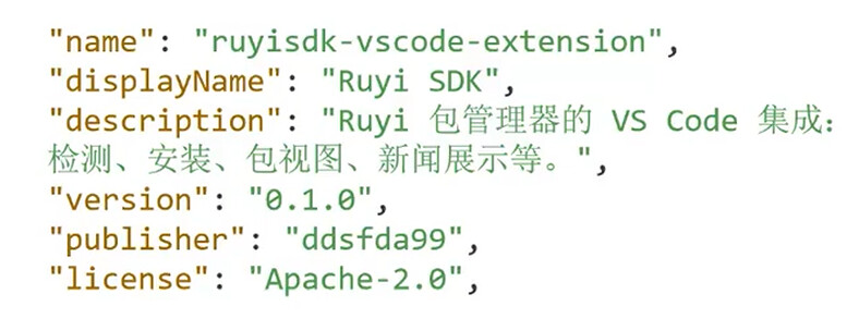

  2. 配置插件清单文件(package.json):
package.json 是 VSCode 插件的核心清单文件,决定插件的基本信息、激活方式、功能入口和依赖环境。主要包含以下几个关键字段:
  • name:插件唯一标识,必须全小写、无空格
  • displayName:插件在 VSCode 商店中展示的名称
  • description:简要说明插件功能
  • version:插件版本号,遵循语义化(如 0.1.0
  • license:开源许可证
  • publisher:发布者标识符
  • engine:指定支持的 VSCode 版本(如 "vscode": "1.88.0"
    更多配置文件说明详见原视频
示例配置片段:
