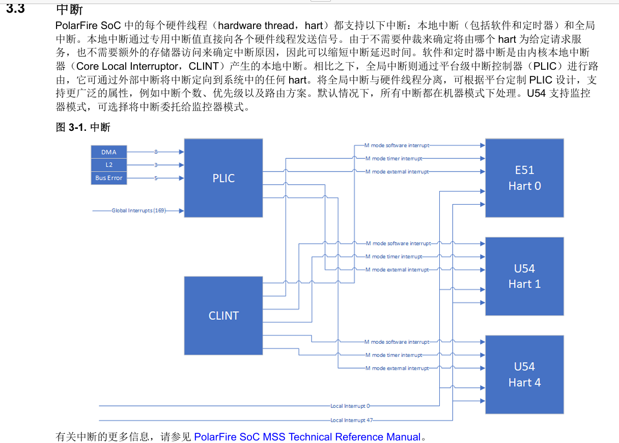

polarfire soc 是一个 5核 risc-v 处理器, 1个 RV64IMAC 和 4个 RV64GC 处理器, 包含 CLINT 和 PLIC ;
问题:比如串口外设产生全局中断时,则 5个内核都会产生中断,跳转到 各自对应的 MTVEC 对应地址 处理 ?
有没有 大佬路过 解答下 谢谢

当一个串口产生外部中断时,PLIC 会广播给全部使能的 hart,使能的 hart 都会进入 handle_exception->do_irq ,但是只有一个 hart 会读到非零的 hwirq,处理中断。
获取中断的操作是通过读取 claim 寄存器完成的。
The U54-MC Core Complex can perform an interrupt claim by reading the claim/complete register (Table 8.10), which returns the ID of the highest priority pending interrupt or zero if there is no pending interrupt. A successful claim will also atomically clear the corresponding pending bit on the interrupt source. [1]

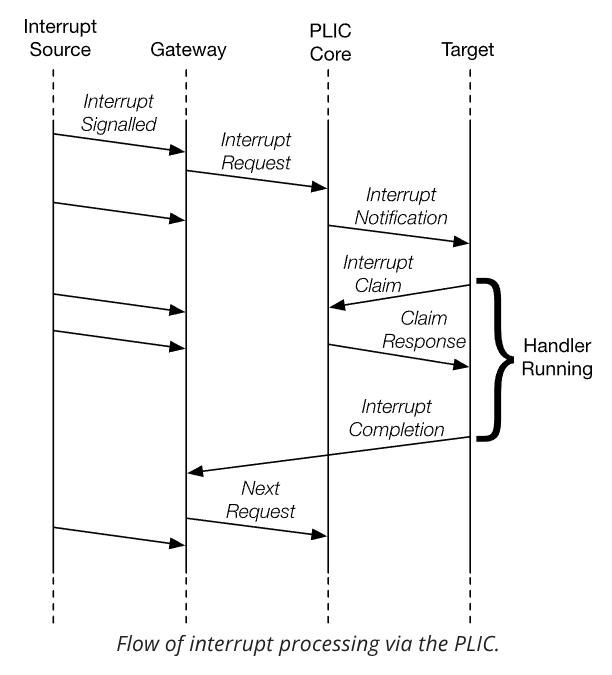

没有读取到 hwirq (claim 失败)的 hart 不会进入处理流程。
获取 irq 的流程 [3]
