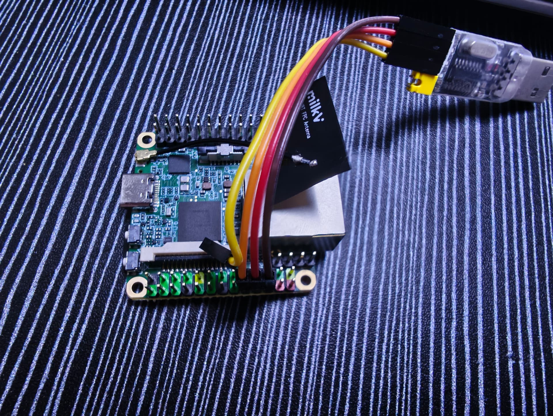

我来找人问问。卡住的话估计是没log了,有木有截图或者拍照下屏幕和接线(如果有)
接线如图
