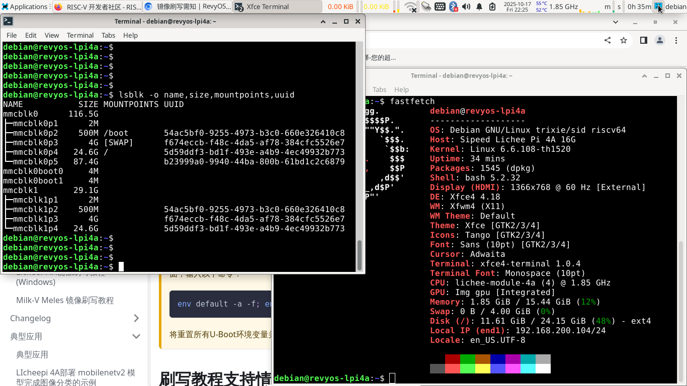

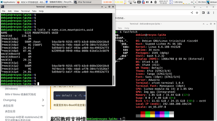

方法一的缺陷:因为是TF直接复制到eMMC,所以分区的UUID也复制过去了,从截图上,能看到对应分区的UUID是相同的。这时,一定不要从TF启动引导,不然,启动后是,/boot分区在TF上,根分区和交换分区在eMMC上。启动引导时没有TF只有eMMC,系统是安全的。启动完再插入UUID相同的TF卡,也是安全的。后面的方法会弥补这个缺陷。如果简单的使用eMMC,只用方法一就可以了。

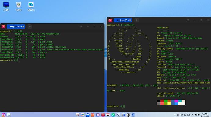

10月20日,方法4、方法5验证成功,lpi4A一机单盘双系统完成,不需要频繁拔插TF进行切换系统,可以在eMMC上,分时运行revyos和deepin, deepin在lpi4A上运行是流畅的,值得费些时间弄成和revyos对比使用。

使用了eMMC镜像另类刷写法的,建议一定要把eMMC上的第二和第四分区UUID,随机修改掉。现在已经发现revyos9月和10月TF镜像的UUID可能是一样的,会有冲突。如果修改了分区UUID,记得到/boot/extlinux/extlinux.conf 和 /etc/fstab 做改变。

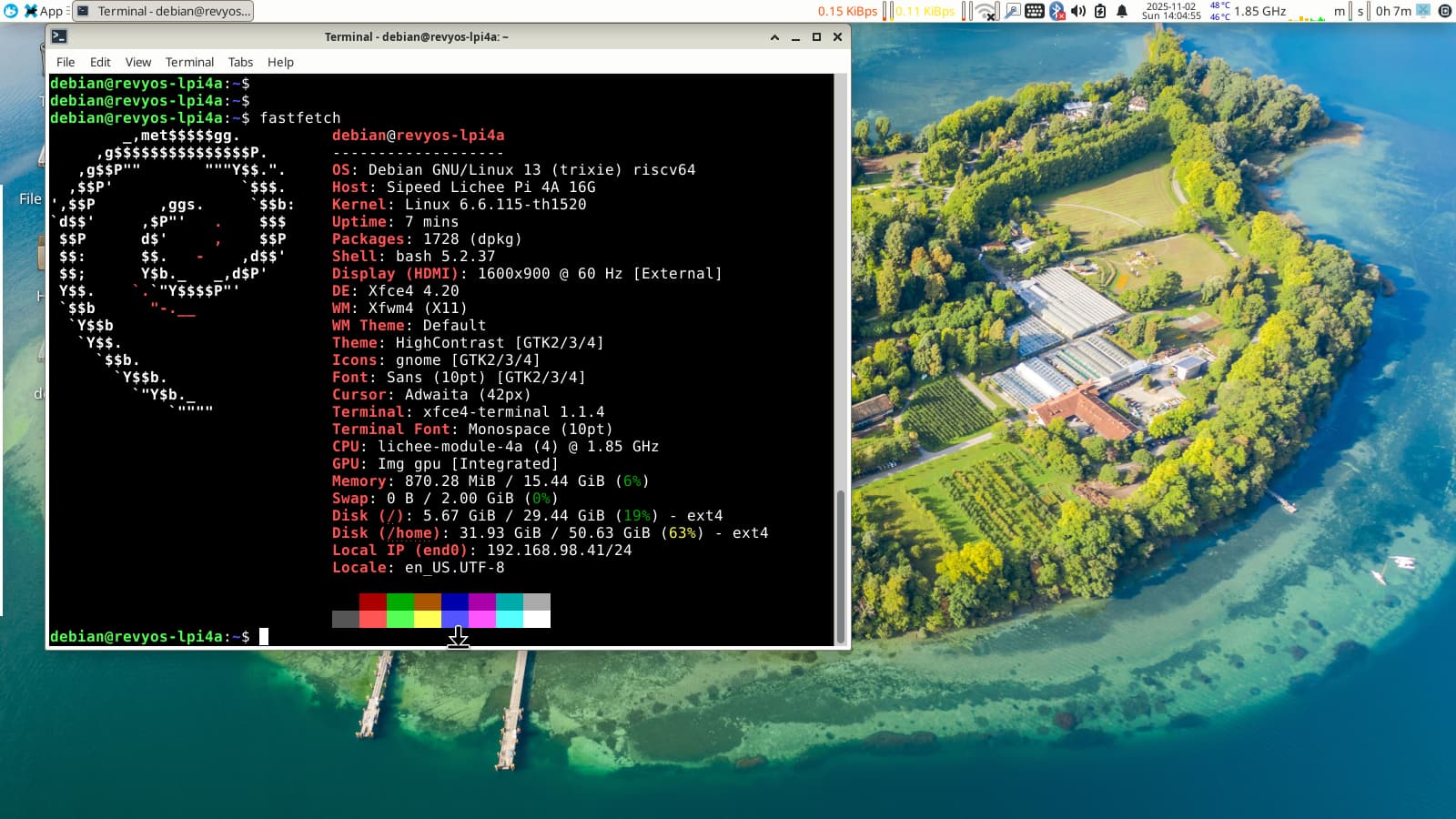

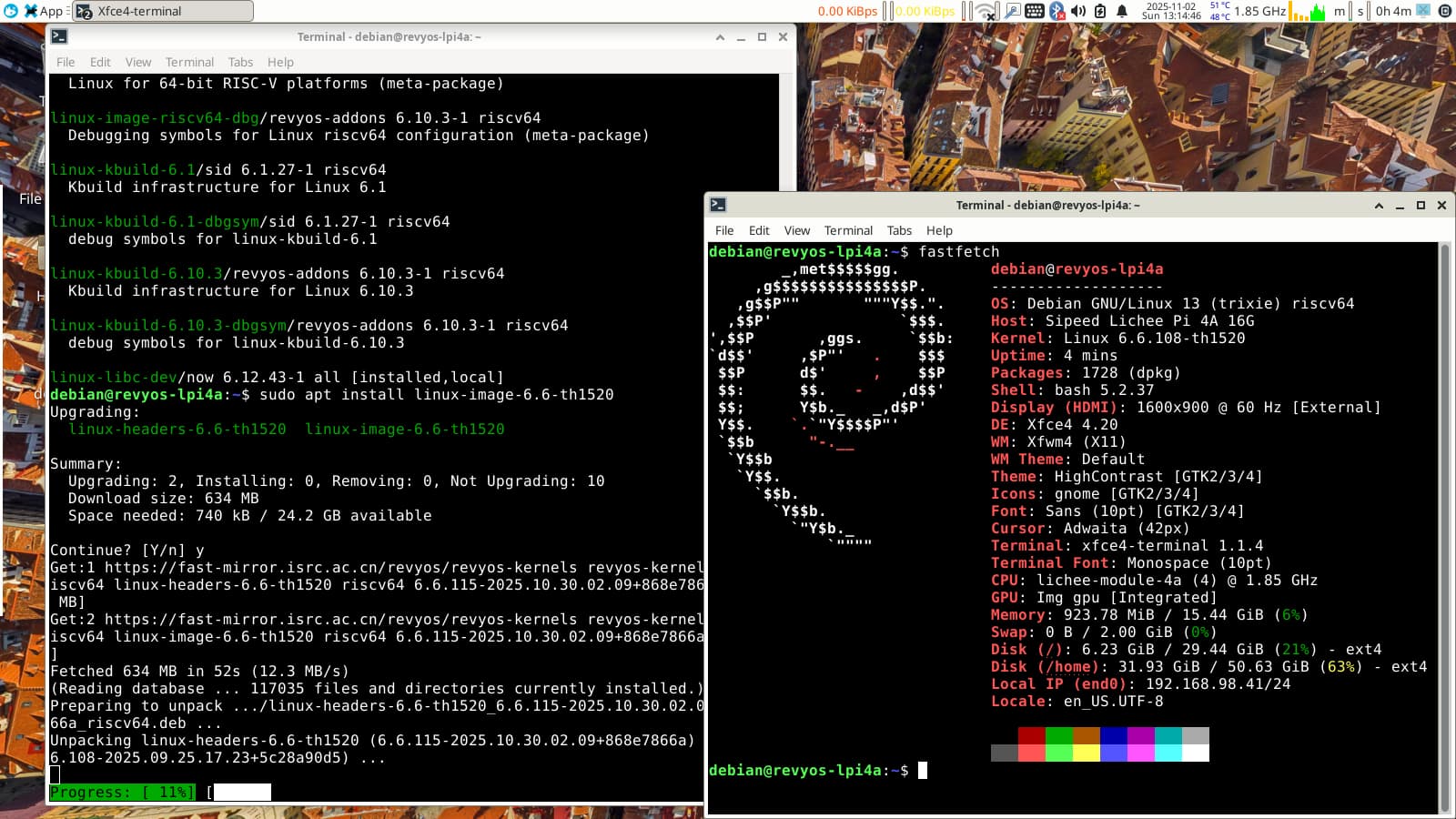

启动进入lpi4a_eMMC上系统,apt search linux-image-6.6-th1520 ,确认它是115版本, sudo apt install linux-image-6.6-th1520 ,安装升级内核,程序会升级/boot/里的内核版本,并更换dtbs版本。安装完,一定不要马上重启动,升级内核时,程序把/boot/extlinux/extlinux.conf文件里,又改成了用UUID,所以你需要先修改再重启动。 如果没修改就启动了,那么你可以用TF启动后,再修改eMMC第二分区的/boot/extlinux/extlinux.conf文件。
下图1,右边显示再用内核版本,左边在升级为6.6.115。
下图2,升级完成重启成功。
