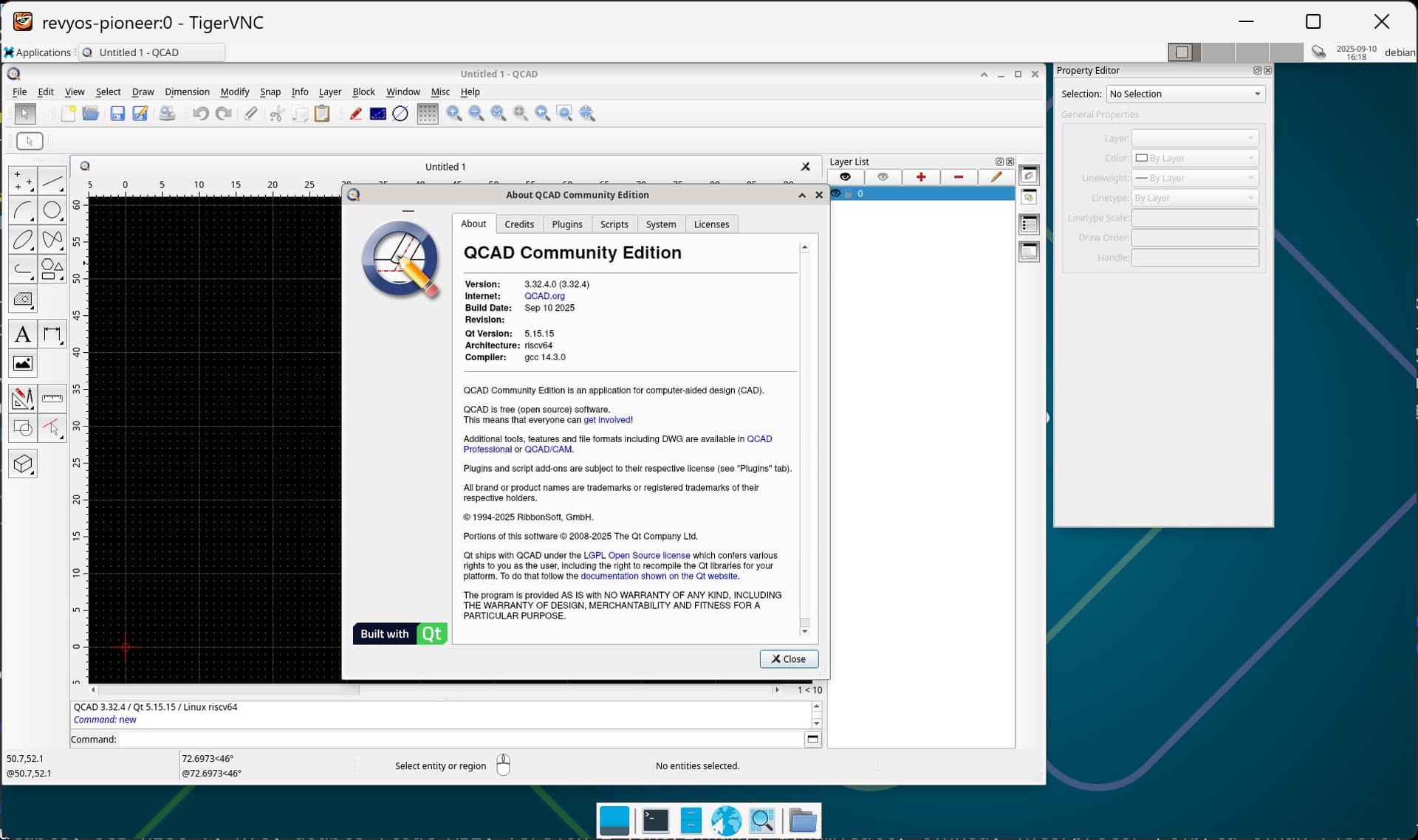

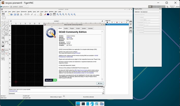

1. QCad - 2D CAD 系统
QCad 是一款基于 Qt 工具包的 2D 计算机辅助设计软件。RevyOS 源中并未提供该软件,因此需要我们从源码构建。
构建步骤:
安装构建依赖
QCad 依赖大量的 Qt5 组件,需要预先安装。sudo apt update sudo apt install git build-essential qt5-qmake libqt5svg5-dev qtscript5-dev qtxmlpatterns5-dev-tools libqt5xmlpatterns5-dev qttools5-dev -
获取源码并配置
git clone https://github.com/qcad/qcad.git --depth=1 cd qcad由于 RevyOS (Debian Trixie) 提供的 Qt 版本为 5.15.15,而 QCad 的构建系统需要一个对应的配置文件,我们需要手动创建它:
mkdir -p src/3rdparty/qt-labs-qtscriptgenerator-5.15.15 cat << 'EOF' > src/3rdparty/qt-labs-qtscriptgenerator-5.15.15/qt-labs-qtscriptgenerator-5.15.15.pro include( ../../../shared.pri ) SUBDIRS = ../qt-labs-qtscriptgenerator-5.5.0/qtbindings TEMPLATE = subdirs EOF -
编译
使用qmake生成 Makefile 并开始编译。qmake -r CONFIG+=ractivated make release -j$(nproc)
运行验证:
编译完成后,可执行文件位于 release/qcad-bin。在 Milk-V Pioneer 上运行正常。
详细的测试报告请见:QCad 测试报告。
