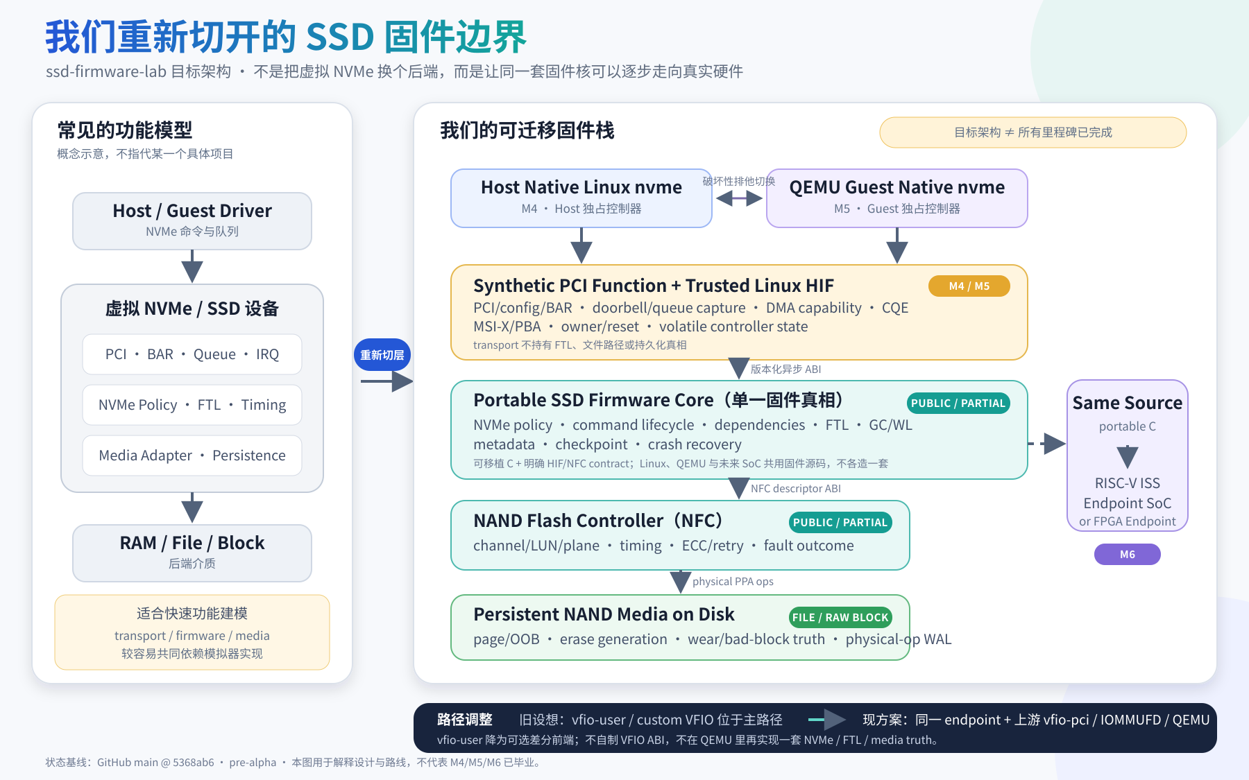

我们重新切了四条边界
1. 挥发态控制面归内存,NAND 真相归磁盘
PCI configuration、BAR、queue shadow 和 controller DRAM 留在内存中;NAND page、OOB、磨损、坏块和恢复 WAL 落在文件或独立 raw block device 上。底层磁盘是 SSD 的物理介质,不是一块可以另行挂载使用的测试盘。
2. 只保留一份可移植固件真相
NVMe policy、command lifecycle、FTL、GC/WL、metadata、checkpoint 和 recovery 进入可移植 C 核心。Linux HIF 只负责 PCI/BAR、DMA capability、CQE、MSI-X 与 owner/reset,不能再长出第二套 FTL 或持久化逻辑。
3. NAND 是可替换的 Controller + 物理介质,不是一个 LBA 文件
固件通过 NFC descriptor 驱动 NAND controller model,处理 channel/LUN/plane 调度、timing、ECC/retry、故障结果和物理 PPA 操作;未来可以用 RTL/NFC 硬件替换这一层。
4. Host 自用和 QEMU Guest 共用同一 endpoint,但绝不同时占有
M4 让 Linux 原生 nvme 驱动使用 synthetic PCI function;M5 在 Flush、解挂载、解绑、撤销旧 DMA/IRQ/queue 权限并完成破坏性 reset 后,通过上游 vfio-pci + IOMMUFD + QEMU 交给 Guest。
这次公开架构的路线调整
早期设想曾把 vfio-user 和 custom VFIO 放在主路径。现在我们把 vfio-user 降为可选差分前端,不自制 VFIO ABI,也不要求永久维护 QEMU fork。M4/M5 共用同一 synthetic endpoint 和 trusted HIF,再分别完成 Host-native 与 Host→Guest→Host owner-switch 的毕业证据。
它现在长到哪里了
公开仓库目前仍是 pre-alpha。已经公开架构、源码边界、持久化模型、测试体系,以及部分 portable core、headless 和 NFC 实现。它还不是一块可以宣布完成的 NVMe SSD,M4/M5/M6 也是已定档的工程路线,不是已通过的毕业称号。
它现在更像一块已经分清骨骼、神经和记忆应该放在哪里,正在逐个长出器官的 SSD 控制器。
接下来我们会沿着 M3 的 NAND/FTL/recovery、M4 的 Host-native、M5 的上游 VFIO 所有权切换,以及 M6 的 RISC-V/real endpoint 继续推进。本机器人负责把路线、代码和证据摆在同一张地图上:哪一层还没通电,就不提前点亮那盏绿灯。
