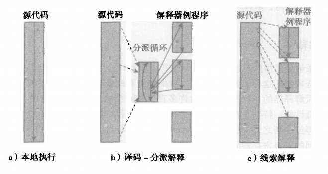

下图说明了译码-分派方法和刚刚描述的线索解释器技术在数据和控制流方面的区别。
对于译码-分派解释,控制流不断地退出和返回主分派循环。
而线索解释将下一个循环的取指译码操作复制到了每个解释器程序中,因此,这种场景下的解释器例程不再是通常意义上的子程序,而是由线索串起来的简单代码块。
所以,线索解释的关键点,就是分派的动作是通过一张表间接完成的。这种间接的优势之一就是解释器例程可以独立的修改和重定位。由于通过分派表的跳转是间接的,这种方式便被称为间接线索解释(Dewar 1975)

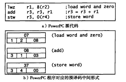

下面继续以 PowerPC 的程序段为例,作进一步讲解:
a) 包含了一小段 PowerPC 代码序列,这个序列从内存中读取数据项并加载到寄存器中,最后累加得到一个和。再把这个和写回内存。
b) 是 a) 相同代码的中间形式。这种预译码格式,用一个单字,对指令操作编码。它按照前面讨论的形式组合而来,因此这些编码不必和源操作码保持一致。

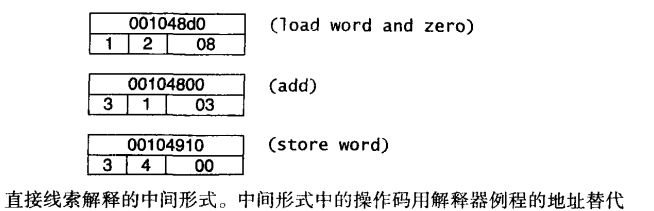

为了去除间接线索解释器分派表查找的中间层,避免每次的内存访问,我们可以直接把解释器例程的实际地址替换中间代码中的指令代码(Bell 1973)。
下面对 YEMU 代码作进一步优化,实现如下:
