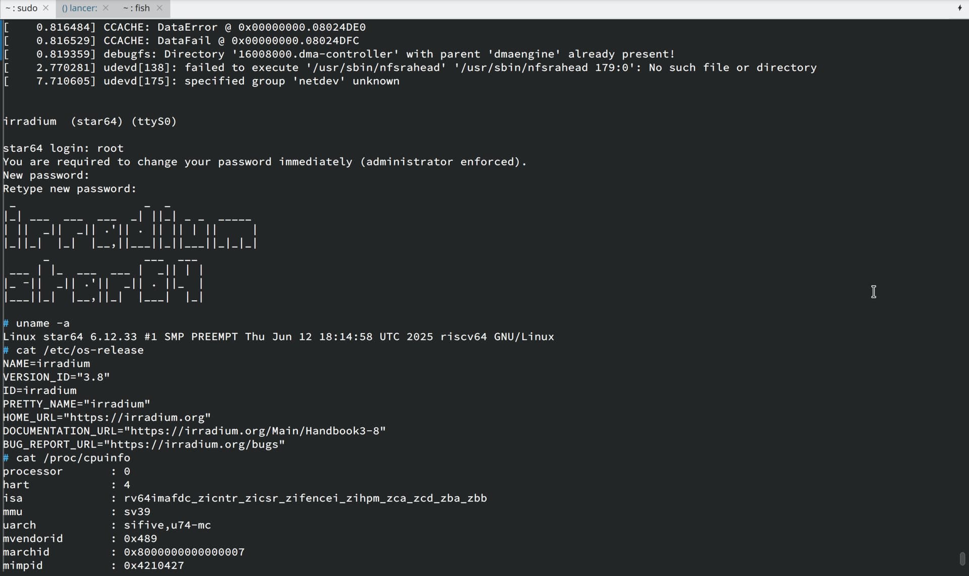

成功在 Pine64 Star64 (8GB) 上点起来了 irradium 3.8, Linux 6.12.33。 HDMI 不可用。
本人的 Star64 目前除了 irradium 只能跑起来 Ubuntu, 其他发行版都会卡在 U-Boot, 暂时不知道什么原因 :melting_face:

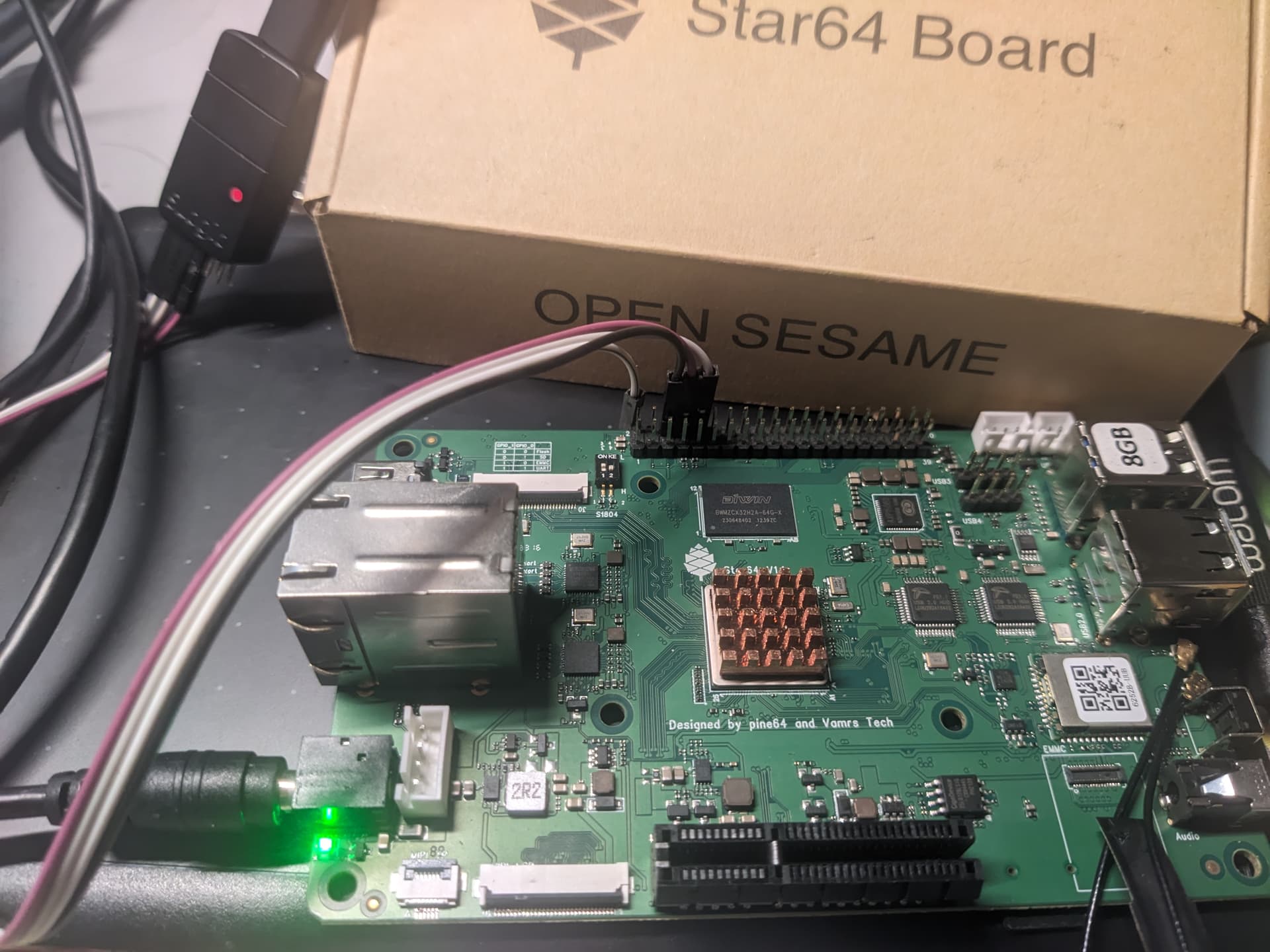

Star64 有没有实物照片?我还没见过:grinning_face_with_smiling_eyes:

here you are

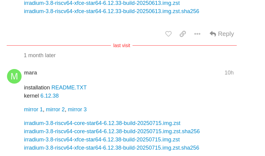

mara在starfive的论坛里有几个帖子,用来发布最新的irrdeium镜像,也许你可以看看,有irradium问题,直接向mara提问。
http://forum.rvspace.org/t/irradium-based-on-crux-linux-riscv64-aarch64/3791?u=lzzhzh
http://forum.rvspace.org/t/star64-irradium-based-on-crux-linux/3909?u=lzzhzh
嗯嗯。谢谢了。后来我问了发布irradium镜像的mara,mara说:I found mirrors, but they did not answer。 于是我就建议mara向中科大镜像站申请,mara申请了,added irradium linux · Issue #421 · ustclug/mirrorrequest · GitHub ,现在只能祝福mara. :grinning_face::grinning_face:
