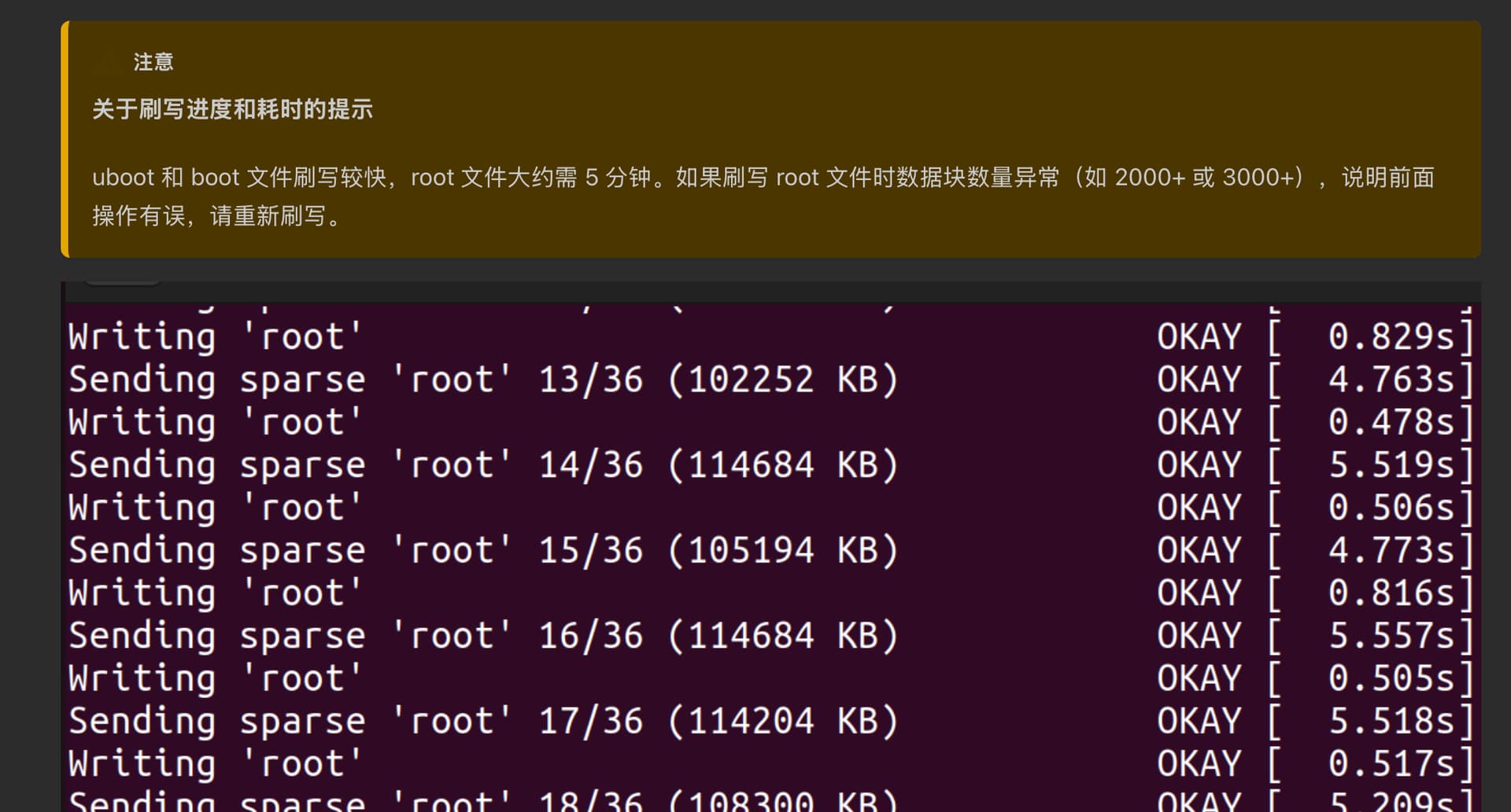

我好像找到了我们的分歧点在哪里了,你说得官网刷机应该是指revyos这里, 我说的官网是指lpi4A开发板的生产厂家。两个地方的内容是有差异的,我一般先找生产厂家的说明,生产厂家的烧录攻略没revyos的详细,再然后,revyos手动刷机和ruyi刷机显示的内容是不一样的,你做的刷机也就显示30多个,但ruyi显示的是3500个分了几个批次。 :joy: :handshake:
sipeed官网的也写了是37块
revyos官网的
我一直都是在说官网的教程,revyos这篇我还没看过。其实这两篇文章刷机的顺序没有区别。不刷ram就是会出现数据块数量异常。
我肯定刷了ram,我都说有执行后提示回显。再然后,revyos手动刷机和ruyi刷机显示的内容是不一样的,你做的刷机也就显示30多个,但ruyi显示的是3500个分了几个批次。 :joy: :handshake:
好吧。但是我用ruyi刷也是37个

我的网络不能翻墙,所以你的视频我看不到。我很清楚的记得今天凌晨发生的,是ruyi刷机的进度括号里有3500左右显示。。。。
我刷过很多次,两个数字都遇到过(一直没理解差异
手动刷写三千多个分段是不对劲的,说明走的是 BROM,或者 fastboot flash ram 之后没有 fastboot reboot 重启就直接开始刷写 bootfs/rootfs 了。
这个情况下分段/buffer 非常小,刷写很慢并且可能失败/刷不进去。

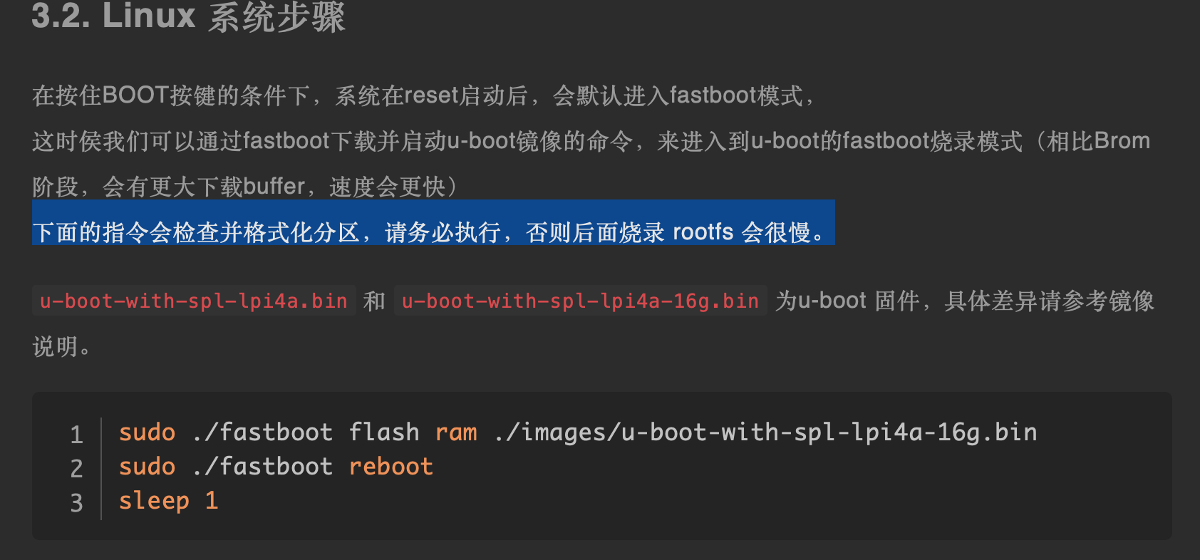

实际上 Sipeed 和 RevyOS 文档里都已经解释了原因:烧录镜像 - Sipeed Wiki
在按住BOOT按键的条件下,系统在reset启动后,会默认进入fastboot模式,
这时侯我们可以通过fastboot下载并启动u-boot镜像的命令,来进入到u-boot的fastboot烧录模式(相比Brom阶段,会有更大下载buffer,速度会更快)
下面的指令会检查并格式化分区,请务必执行,否则后面烧录 rootfs 会很慢。
使用最新版 RevyOS 时的刷写操作请参考 RevyOS 文档

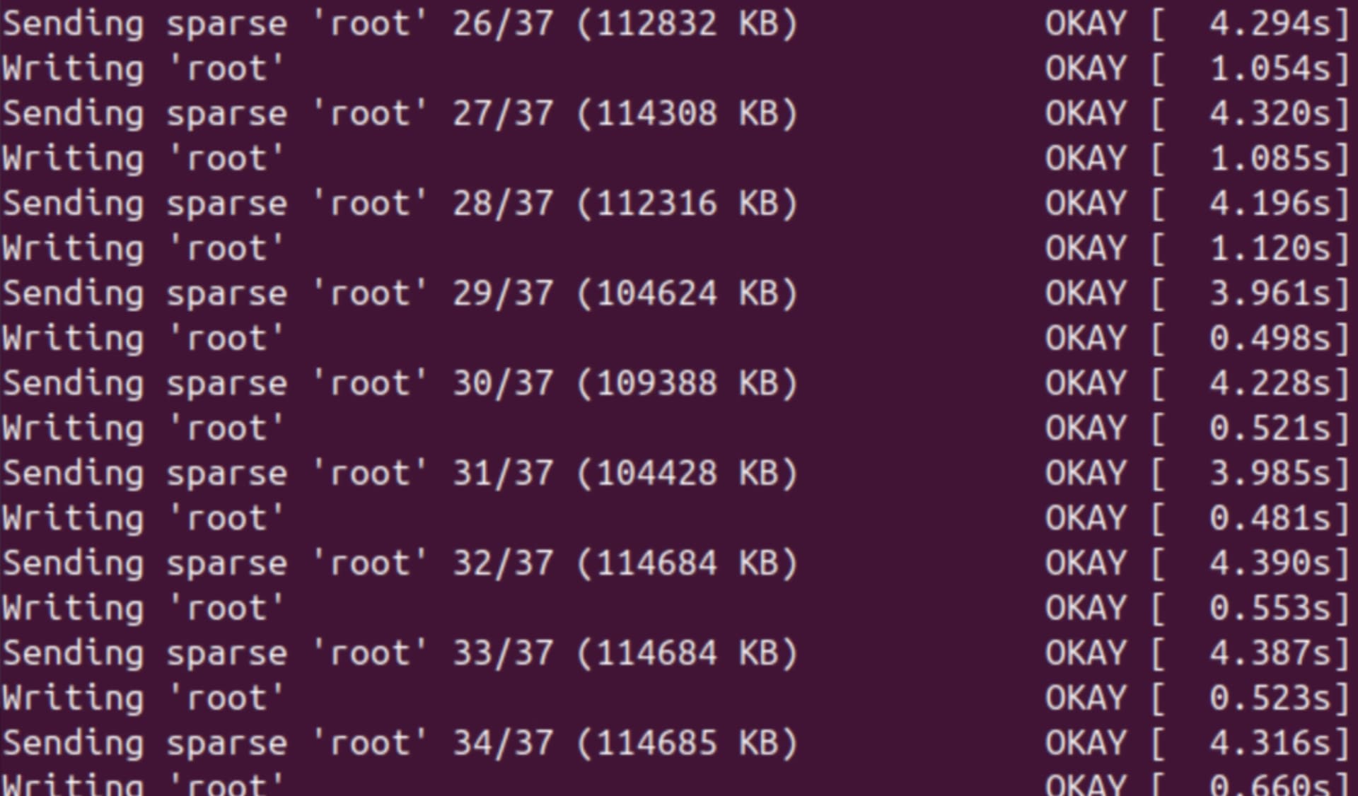

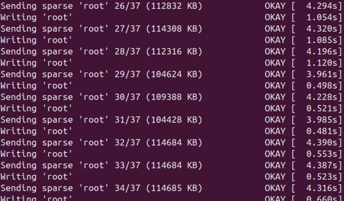

我按照sipeed官网教程刷的是30多个,没有出现3000多个呢(如图),ruyi刷也是30多个。ruyi刷机速度好像没有快多少,烧写也需要一些时间,而且遇到过包没装一遍遍重来的过程。两种刷机方式各有各的优势,ruyi不需要自己去找镜像,省事儿。如果最开始能够一次检验/提醒需要装好哪些包就更好了

另外划重点,刷 ram 之后要 fastboot reboot 重启

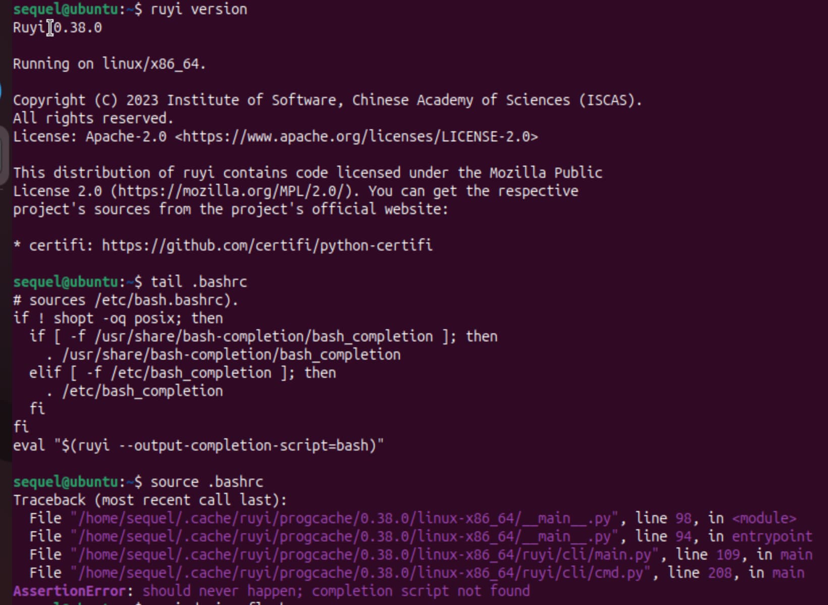

双周报48期引入的命令行补全功能,两周后还是没能用上。有人能教教我怎么用吗:sweat_smile:
我在本地 Debian 12 测试复现了相同的情况. apt-file 查不到相关软件包, 不确定这是个什么

foobar 这种名字,看起来也有可能是一个常见的 foo 函数类似的占位符,也就是没写完/理论上不会暴露给用户的被错误的暴露出来了?
搜索到一个出现的位置,不知道是不是
我也看到这个位置了. 这个最野的地方就是 sudo touch /usr/bin/foobar && sudo chmod a+x /usr/bin/foobar 就 workaround 了
感觉是没写完的样子(
这也太野了吧哈哈 :joy:
我看有人提出issue还被fix了,以为已经work了
