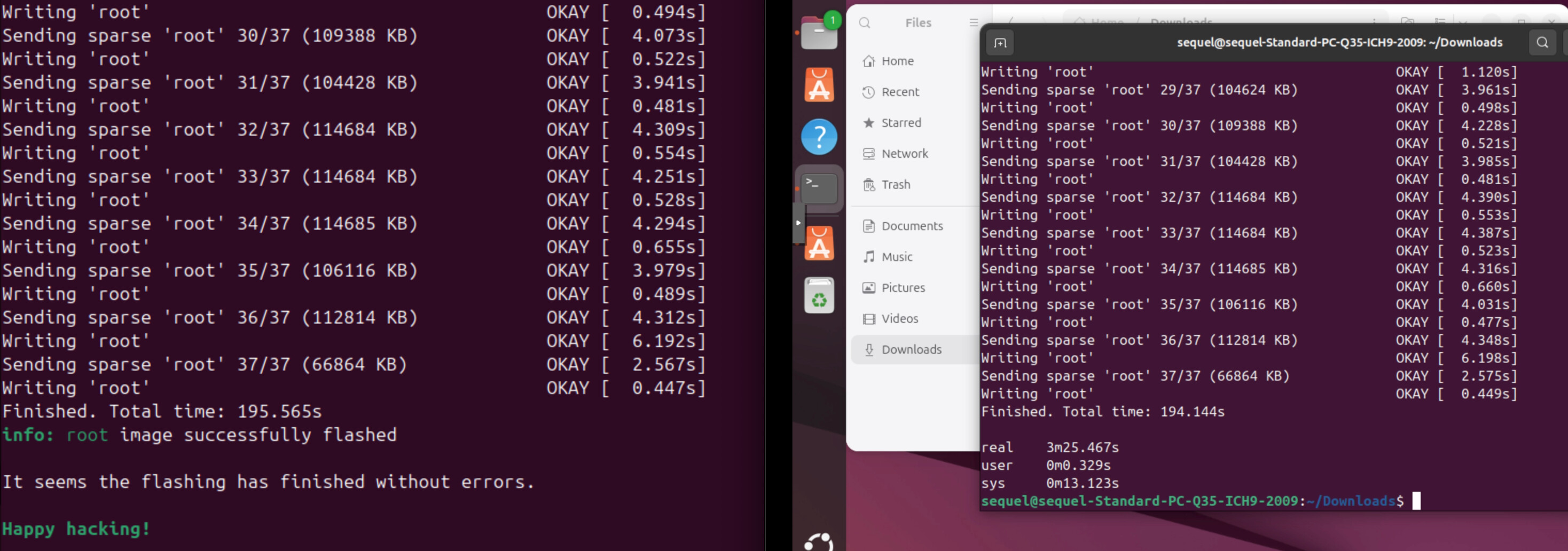

实测了一下,把官网给的刷机步骤写入脚本剔除手动输入影响的时间,ruyi也从最后一步确认开始录制,时间基本一致。
:joy: riscv同志,你再试试3500个文件左右的root分区,你这个看起来文件少呢,当然,我是手动刷了,但最终没成功启动,ruyi刷成功了。官方刷机攻略大量篇幅是windows的, linux的刷机攻略篇幅小,也许漏写了啥,所以我没启动成功。 :handshake:
你上面说写入lp4a的速度有快,那我这个也是刷的lp4a,变量也控制了,事实证明就是没快。

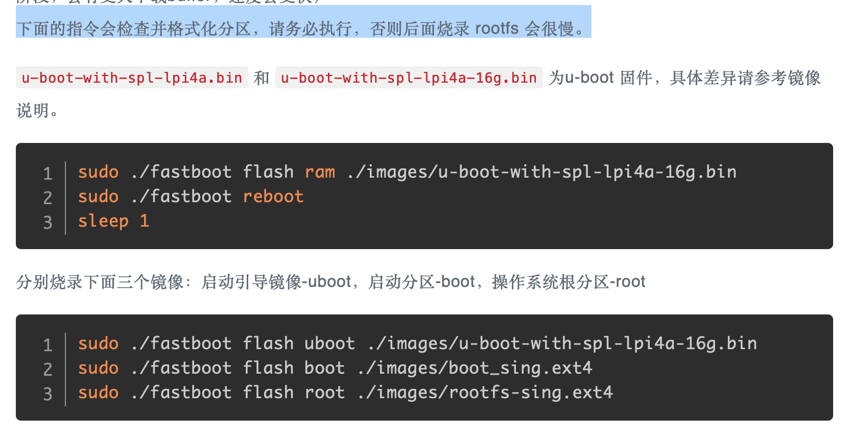

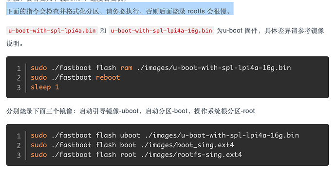

你说3500多个文件,我猜是因为你没有检查格式化分区。官网可参见烧录镜像 - Sipeed Wiki
