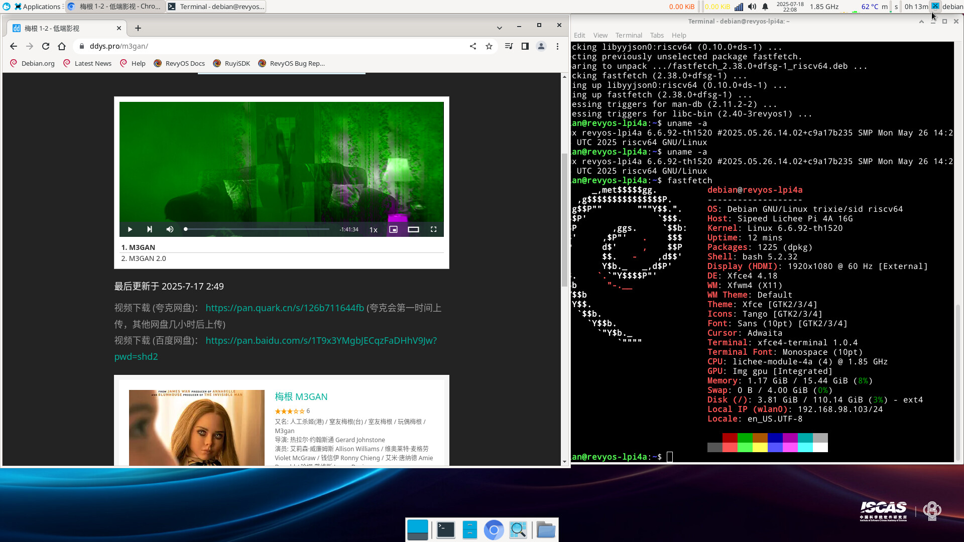

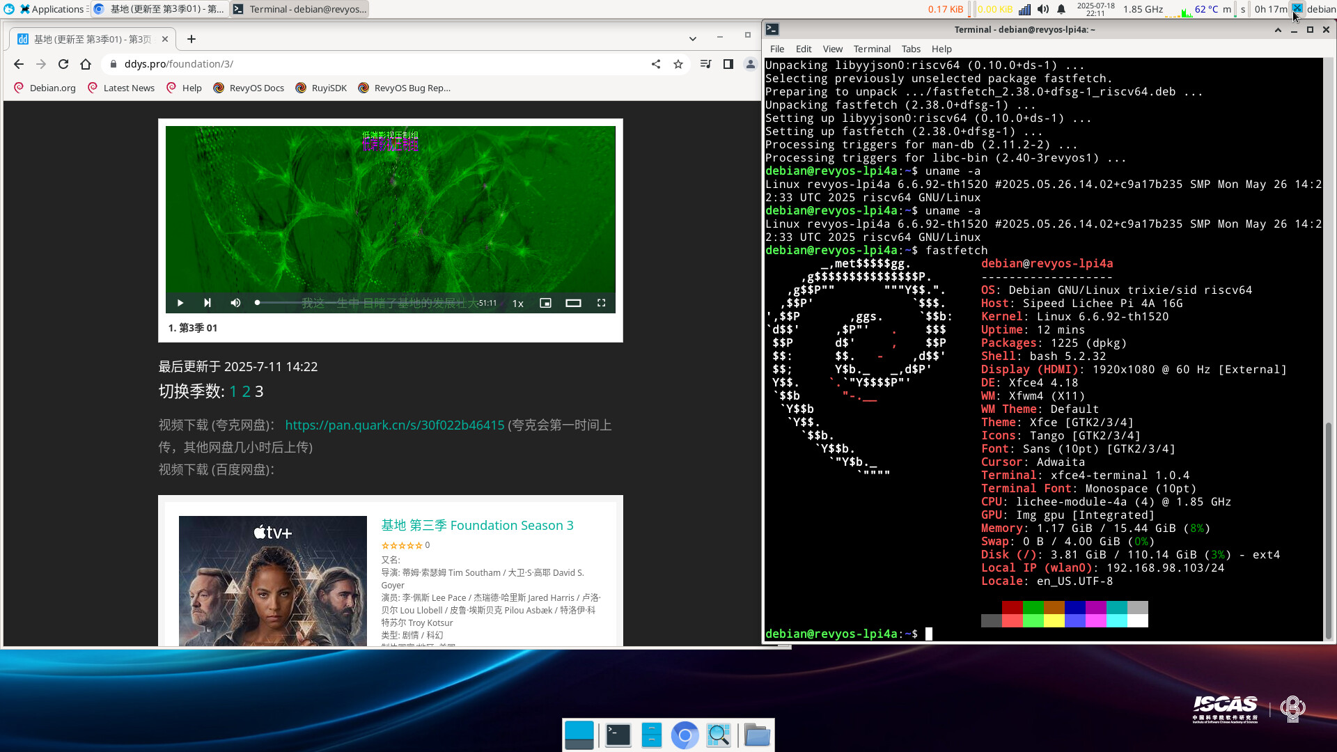

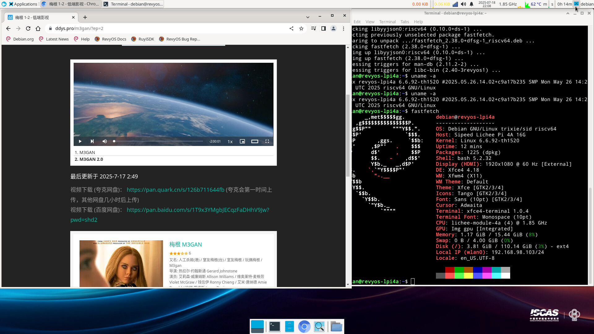

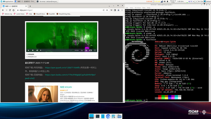

我的网络不能科学上网,也没有github账号,所以顺手写在这里。之前就发现变色现象,刚才在lpi4A上又重新刷了revyos的5月版本,第一时间又做了测试。抽查有不少变色的,已知有梅根第一部、基地 共21集。附图,图上有视频网站网址、开发板型号、系统版本。那个视频网站质量还行,据说承诺不在视频中插入广告,不是我弄的网站,跟我没关系。

吴老师,可能真不是cpu温度引起的,我在xfce4的左上角设置了温度监测,监测temp1的温度,从几个截图上你能看见温度都是在62度,而且不是所有的视频都会变色,举例:视频网站上最新的推荐是英国电影梅根1-2,第1是2023年国内引进过的,第2是今年新上映的。从截图上你能看到,梅根1变色,梅根2播放正常。
现在是凌晨5点多,我看见你的回复后,又冷开机lpi4A,继续再做一次测试,我的lpi4A有cpu风扇无外壳,我拿了个吹人的风扇对着lpi4A降温, 把左上角显示温度控制在54-56度。原变色的视频继续变色。

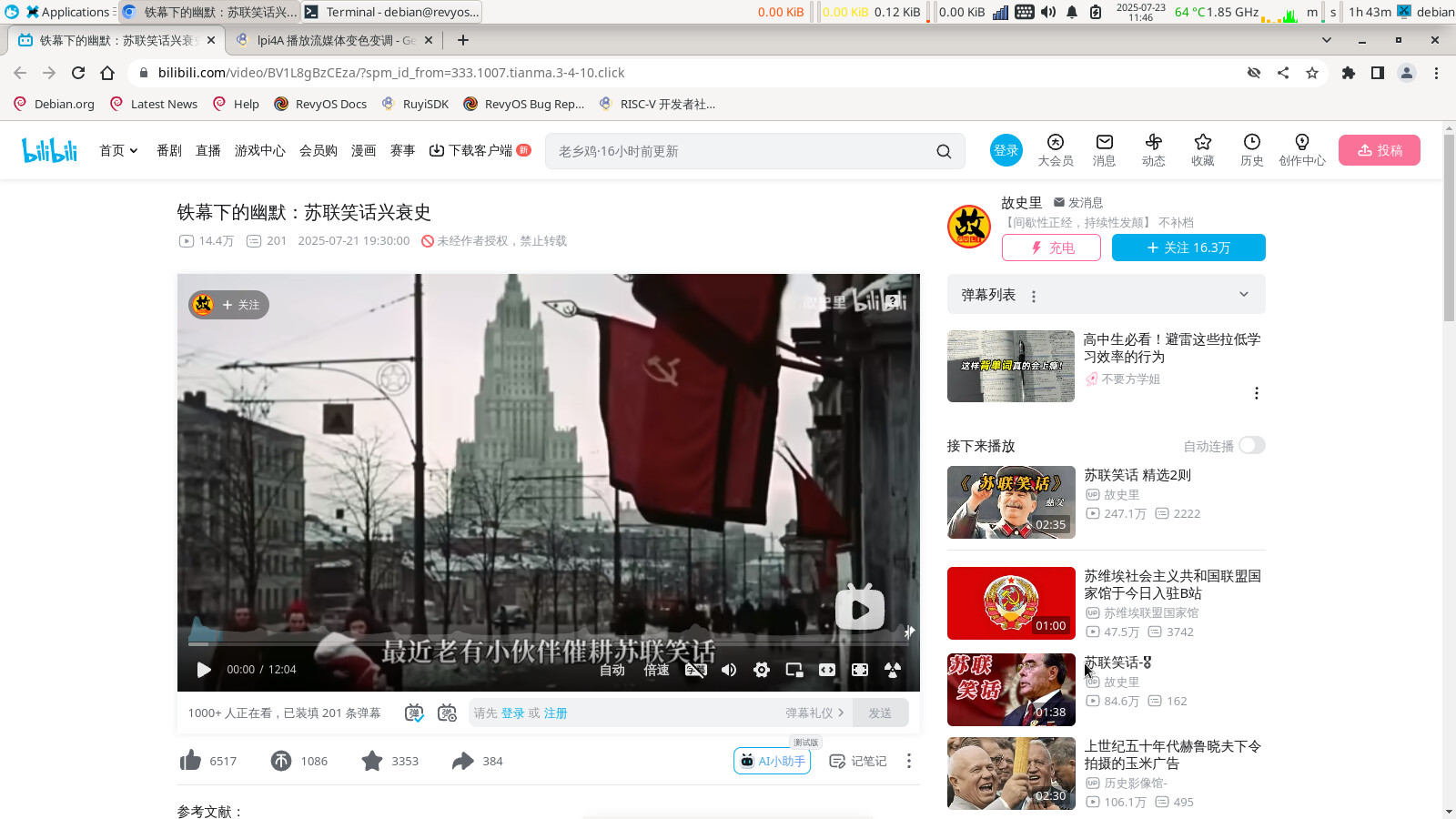

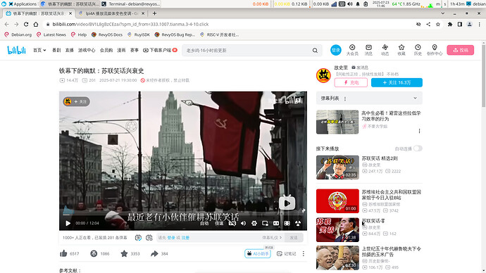

刚才我比较无聊,就用lpi4a跑去看B站视频,B站视频播放默认是正常的、不变色,举例
我这几年经常用B站来测试VF2的硬解码, 然后养成了一个习惯,就是去修改播放策略: 视频内下方的齿轮图标 → 更多播放设置 → 播放策略,VF2需要修改成AVC,重启浏览器或刷新播放页面,才能流畅播放1080P视频。

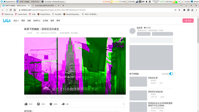

刚才,我用lpi4A播放B站视频,也去修改播放策略,刷新后就看见视频变色了。播放策略里,默认和AV1,视频颜色正常;选择AVC和HEVC,视频就会变色。
lpi4A自带的chromium, 播放视频时,可能默认使用AV1格式播放。ddys之类的网站上的视频,大多都是使用H.264或 H.265,所以lpi4A就格式不兼容变色了。附AV1和AVC两张截图

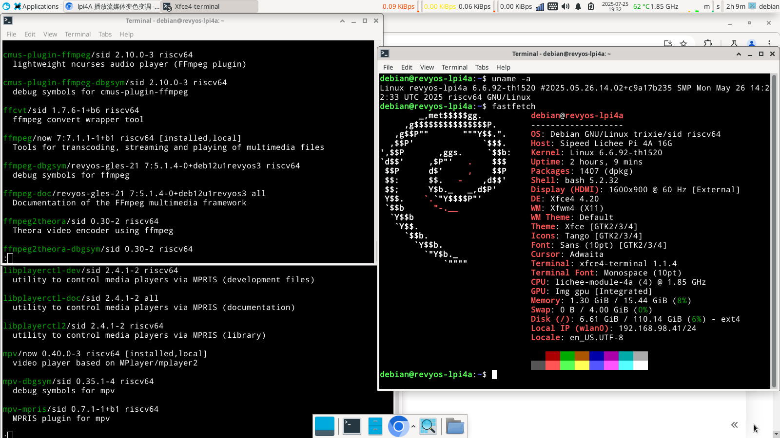

我为了安装chromium129做测试,被迫把系统里的mpv和ffmpeg,都升级到较新的版本,然后用新版本mpv,播放本地视频继续流畅,通过观察cpu占用,mpv播放应该是硬件解码,没有因升级而被破坏。chromium129播放原变色流媒体正常,应该是用软件解码。附图,图上有mpv和ffmpeg版本号。

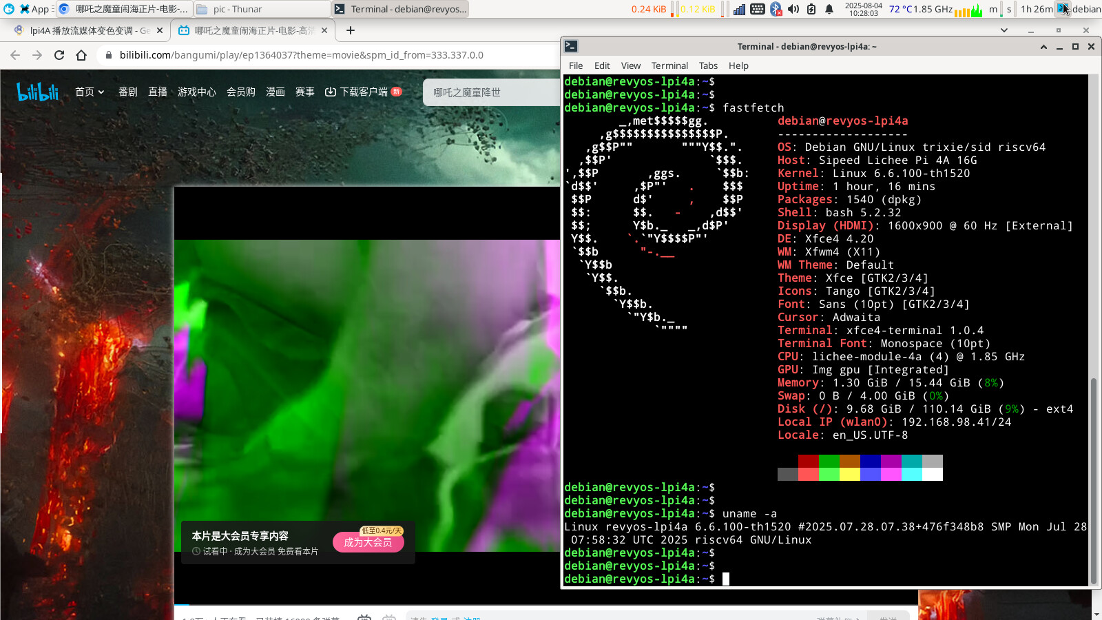

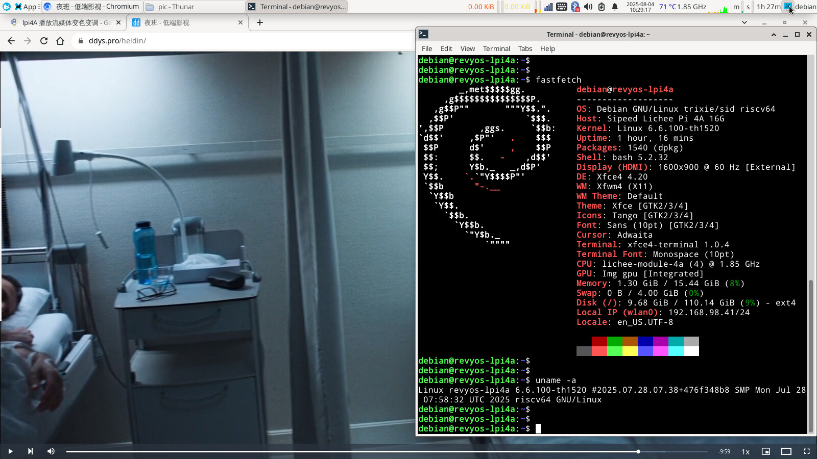

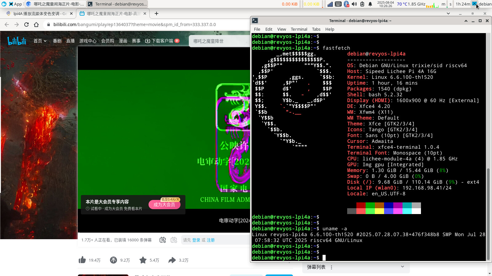

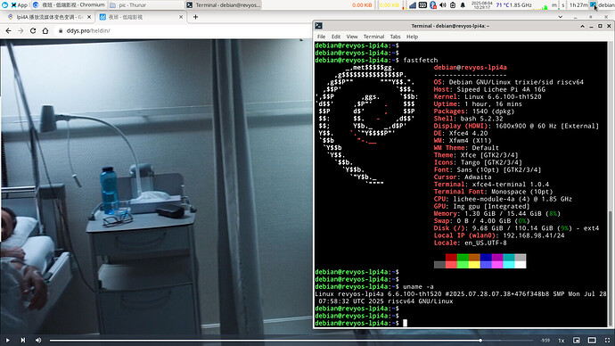

revyos-lpi4a 6.6.100-th1520 #2025.07.28 用户反馈(2025.08.04)

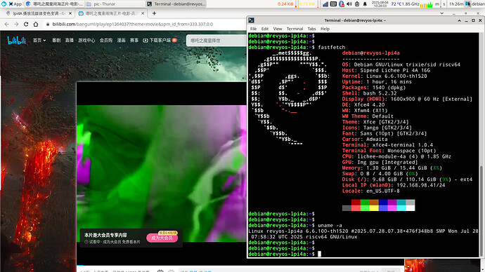

昨天晚上,从0526刷机到0728的,流媒体变色变调好像更严重了,包括B站播放都变色,不管是用AV1还是H.264。例如B站首页上哪吒2.
ddys很多以前不变色的视频也变色了,目前发现没变色的是个新片,变调继续存在,只限于hdmi声音,切换到3.5音频正常。

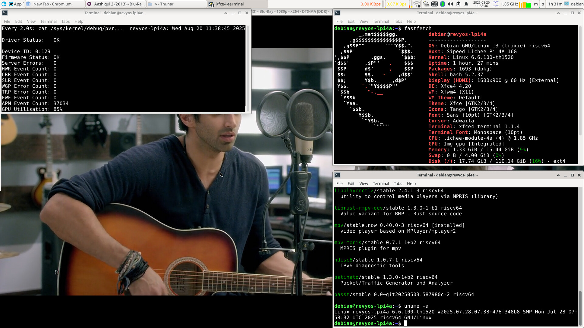

结果: apt-get dist-upgrade,更新了近千个包后,系统没崩溃,所有的程序好像都能正常运行,包括不能运行的chromium109。这不是最让我惊叹的,我发现硬件解码都还能运行,本地媒体文件播放和网页流媒体都可以很流畅,屏幕分辨率为1920X1080。所以,升级到debian13,似乎并没能影响所有的驱动。附图:
上图是本地媒体播放,图上有debian13版本、内核版本、设备型号、CPU GPU占用率、mpv版本,媒体播放时,cpu占用50%左右、gpu占用35-40%(图上显示80% ,可能是因为截图飙升的),可以确认是使用硬件解码,才能流畅播放的。

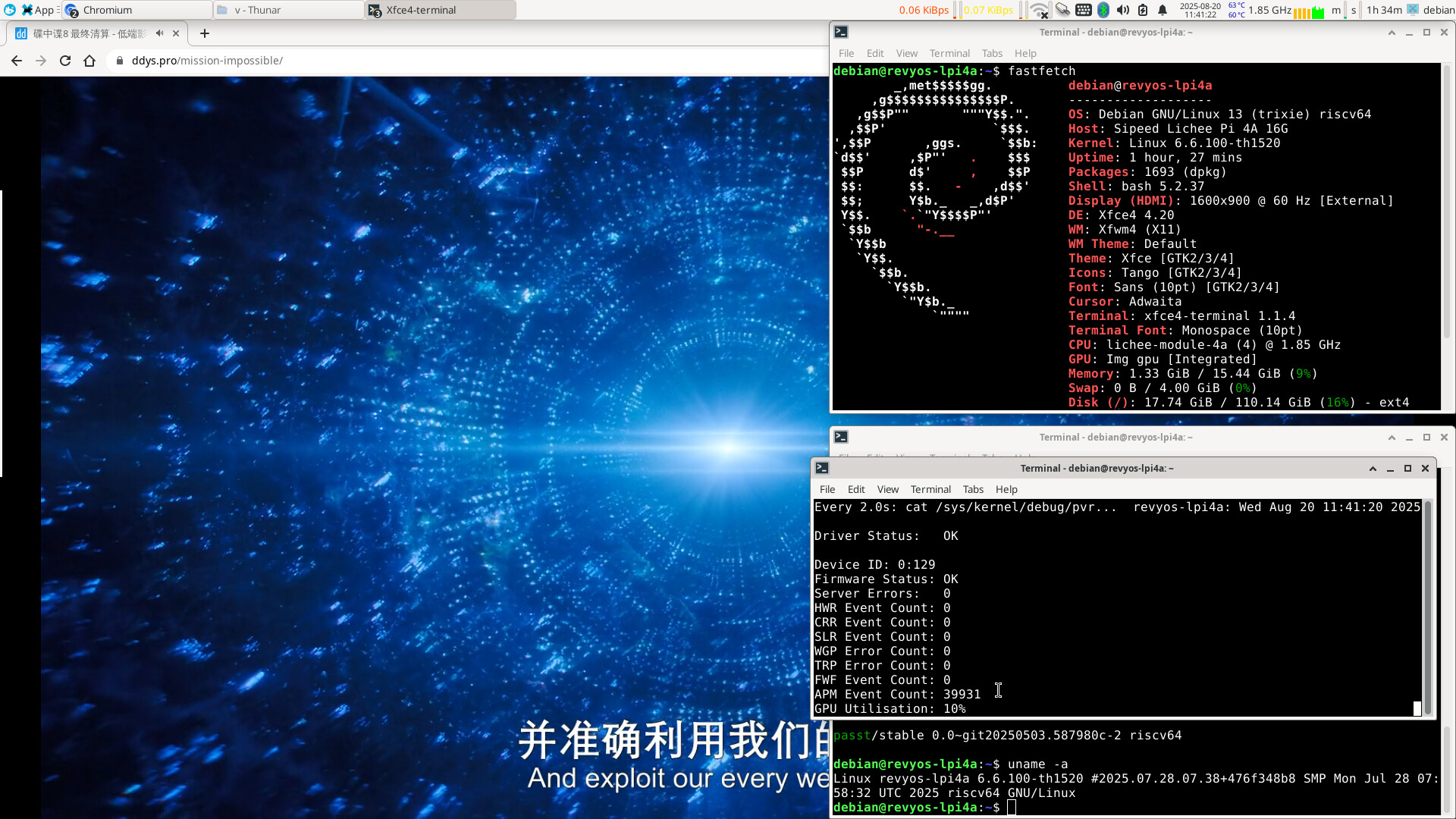

下图是chromium109流媒体播放,流媒体播放的变色变调还存在(包括b站、ddys),但至少 碟中谍8最终清算 是颜色正常的,能确认也是使用硬件解码,声音变调只限于hdmi和3.5音频,用蓝牙音频正常、杂音电流声都无。

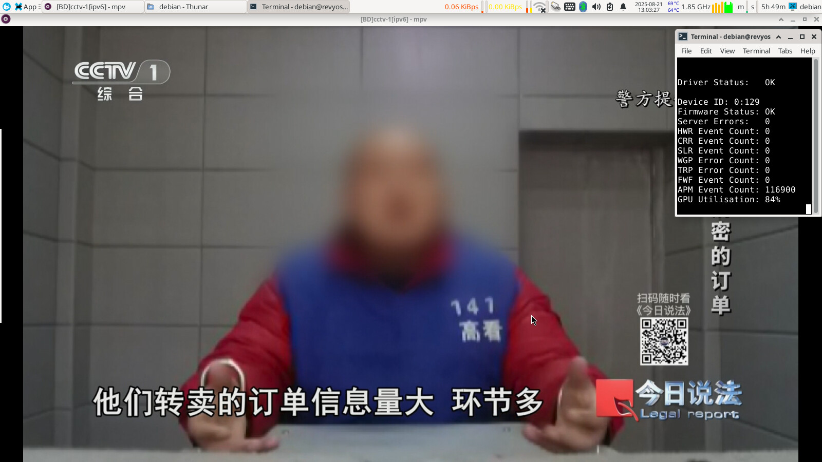

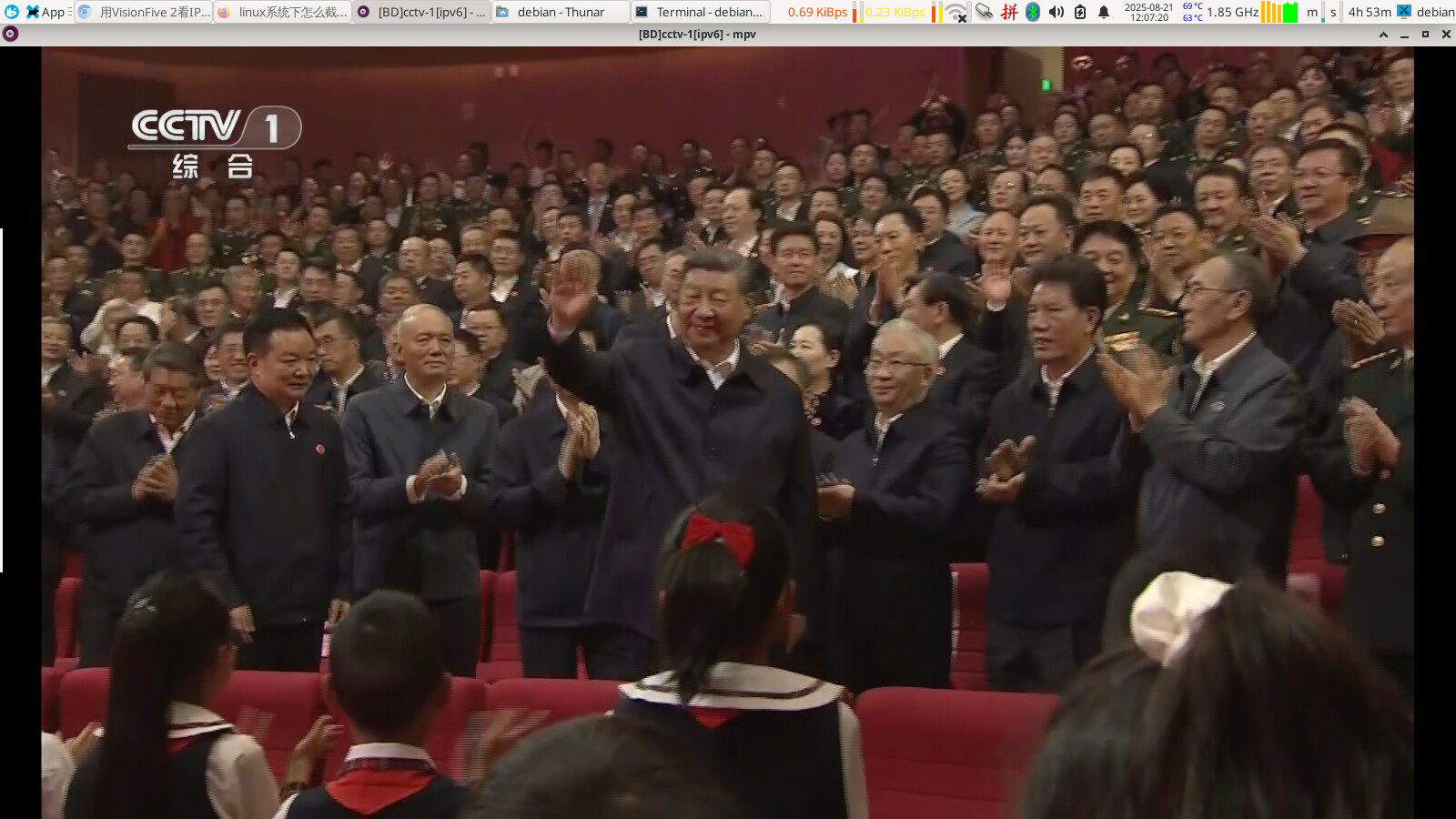

顺带,我又测试了用lpi4A的IPTV播放。
测试环境:revyos-lpi4a 6.6.100-th1520 #2025.07.28的内核,系统程序全部升级到了debian13, 国内电信百兆家庭光纤宽带,蓝牙音响。
下载IPTV节目源文件,这个文件包含了香港地区223个频道。
$ wget https://epg.pw/test_channels_hong_kong.m3u

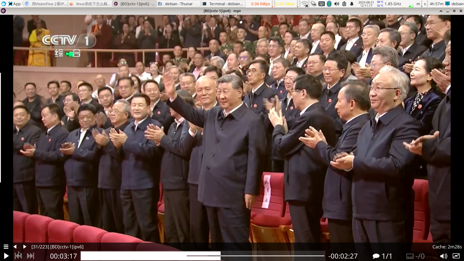

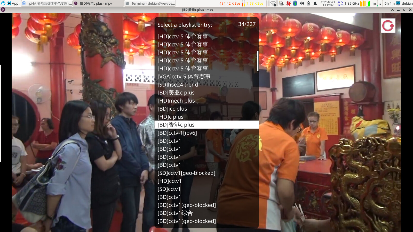

右键点击test_channels_hong_kong.m3u文件,选择用mpv播放,mpv默认播放节目列表的第一个频道,可能连接数据缓存时间较久,看网速,mpv窗口出现后,在左下角可以切换频道,附图,图片播放的是第31频道,ipv6的中央1台,BD蓝光画质。 用鼠标右键点击, mpv窗口里频道选择的左右标志,可以弹出频道选择窗口,图4.
