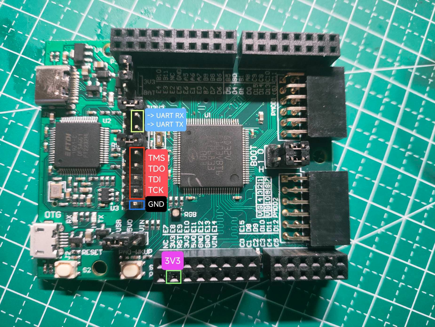

支持矩阵中测试的 GD32VF103 开发板有:Sipeed Longan Nano, 芯来 (Nuclei) RV-STAR 和 Lilygo TTGO T-Display-GD32。它们目前都只有一套SDK可用:芯来官方的 Nuclei SDK ( GitHub - Nuclei-Software/nuclei-sdk: Nuclei RISC-V Software Development Kit )。虽然需要使用官方提供的 riscv_newlibc 工具链编译,且 OpenOCD 和 JTAG 调试器的连接较为繁琐,但它至少提供了五种不同 RTOS 的支持:除了我们的老朋友 FreeRTOS 和 RT-Thread,还有 LiteOS、ThreadX 甚至 μC/OS-II。后两款作为相对小众的老牌 RTOS,目前我们所测试的 RISC-V MCU 中也只有它在支持。详细测试报告还请移步 matrix.ruyisdk.org
